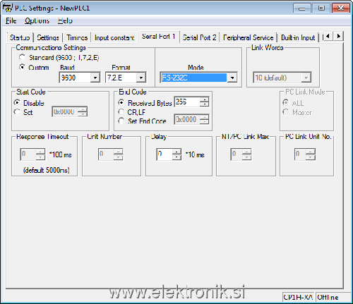

PrispevekObjavljeno: Sre Maj 25, 2016 9:00 am    Naslov sporočila:   Odgovori s citatom
Pozdravljen,
si nastavil nastavitve v samem programu ter jih prinesel v krmilnik?
V CX-programmer imaš v Help opisane ukaze RxD za sprejem oz. TxD za oddajanje in če boš delal po navodilih mora stvar delovati.

kose19
Prispevkov: 1228
Aktiv.: 5.18
Kraj: okolica Kobarida
PrispevekObjavljeno: Sre Maj 25, 2016 2:13 pm    Naslov sporočila:   Odgovori s citatom
Sicer imama nastavljeno na standard, bom poskusil še tako.
