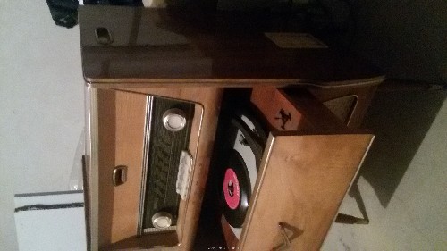

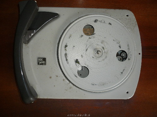

Imam radio z gramofonom Eumig 386. Želim usposobit gramofon. Imam def. motorček. Iščem mojstra za previt navitje na motorčku. Zanima me tudi kaj naj dam za podlago pod gramofonsko ploščo?

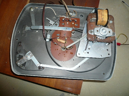

Navitje je enako kot pri raznih ventilatorjih (kopalniški, v napah, ventilatorskih pečicah....), črpalkah pralnih strojev pa še kje bi se našlo. Bolj enostavno kot previjanje, bo menjava.

Zanimivo, da je motor odpovedal. Ti motorji, vsaj po mojih izkušnjah ne odletijo kar tako, tudi, če je rotor zablokiran. Lahko, da je kje navoj prekinjen, mogoče, če bi snel papirno izolacijo, ki je čez navitje in pregledal, če je kje morda vidna poškodba oz. kaj drugega. Drugače pa ni problema dobiti drugo navitje oz. motor, saj je to klasičen shaded-pole dizajn motorja, ki je zelo pogost, kot je omenil Slowfly Wink Največji problem boš imel z osjo, saj je pri gramofonih stopničasta za izbiro obratov.
Vidim tudi en papirni kondenzator na sredini slike, sicer ne vidim najbolj kaj je njegova funkcija (verjetno EFI filter), vendar če ima gor 230V AC, bi ga jaz menjal z novim folijskim, da ne bo kdaj v prihodnje to še fino zasmrdelo.
Omsko si kaj pomeril motor med priključki?

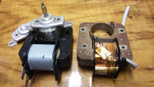

Navitje pod papirnatim ovojem je zažgano in prekinjeno. Kondenzator je proti motnjam in sem ga že menjal. Pri Neuholdu sem vzel nov motorček vendar mi žal ne ustreza za pritrditev in os motorja je tanjša.

Khm, kaj pa če bi se za pritrditev malo znašel, rotor pa kar zamenjal?

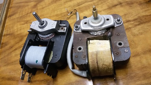

Starejši rotor je večji in ga ne dobim v jedro. Razmišljal sem tudi o menjavi navitja vendar je presek jedra različen.

Tak motor je pa ja enostavno previti. Približno preštej ovoje ,najdi ustrezno debelino žice in na delo...
