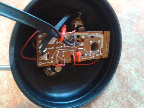

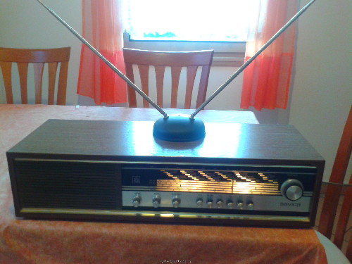

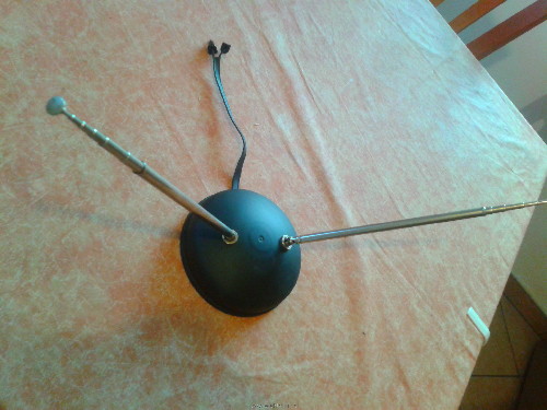

Trenutno sem na hitro iz recikliranega materiala sestavil anteno kot so primirne za omenjene aparate. Ima prilagoditven simetriran člen kar ponovno reciklirane ploščice iz drugega starega aparata, kateremu sem obrnil namembnost iz antenskega odprtega dipola 75ohm na 300ohmov vhod v radio.

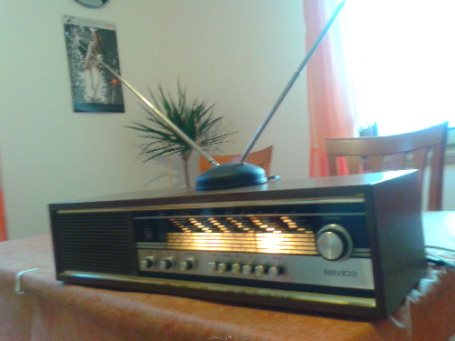

S tako anteno je sprejem neverjetno boljši..Pravzaprav ko zamenjaš notranjo vgrajeno anteno v savici s to..Se na fmju odpre drugi svet.
Antena je le eksperimentatorska..naslednja bo dizajnirana..Saj je pokazala izvrstne rezultate. Veliko čistih postaj..Natančno in opazno uglaševanje z daljšanjem ,krajšanjem dipol antene. Torej selektivni prenos dokaj dober od 88 do 108.

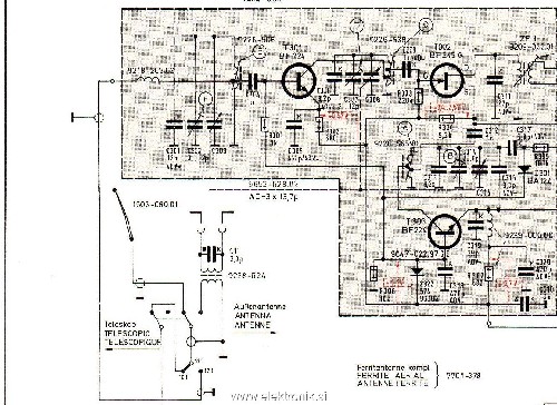

Shema prilagoditvenega člena in modul je iz odsluženega grundig satellita (zelo poškodovanega). Torej po shemi. Predelano kot na sliki.
Naslednji model antene bo dovršen in zjedkan po omenjeni shemi. (tuljavic nekaj še imam. Mislim transformatorčkov).
Dobri so pa vsi simetrski členi ali pa sami navijete.
Hehe.. Very Happy Da le špilajo postaje Mr. Green Vse od antene zreciklirano v ponovno uporabo..na hitr z neverjetnim sprejemom.Torej kot sem rekel na hitro zmetal skupaj ker me je zanimal omenjen modulč že z vsem potrebnim kot test)
Tak način antene mora obvezno imeti prilagojen trafo. Saj je radioaparat dimenzioniran na impedanco 300ohm. Odprt dipol pa je 75 ohm. Direk torej ni popolnosti .
Priporočam vsem lastnikom Iskra savic,trent,planic za dober sprejem z notranjo anteno. Omenjeni model..

Sam sem te palčke teleskopske frcnil iz starega tvja. Posamezna teleskopka cc meter in pol stegnjena .Kabel sem imel v škatli polno raznih drotov (pač tako je v delavnici štromarja)..In je ravno tako še stara dediščina ko sem razdiral odslužene aparate za svoje zadeve.

Nič posebnega Very Happy To je čar..dva uprčka ,trafo je tuljavnik brez ferita in dvema keramičnim kondičem. To je prilagoditveni člen kateri so med drugim (v tem primiru) uporabljali v sprejemnikih z dodatno opremo.
Namreč tudi sprejemniki satellit in podobnimi imajo več opciji priključitev raznih anten. Seveda je fm tuner vgrajen le eden.
Ker je serijsko opcijski vgrajen v satellitu tranzistorski režim za 75 ohmov. So za zunanji serijsko vgrajen priključek zunanje antene, na srečo ločeno ploščico, izdelali prilagoditveni člen 300ohmov (ploščat kabel za anteno na strehi . Zaprt dipol takrat) na 75ohmov. Vglavnem sem samo obrnil vhode na izhode.

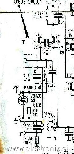

Prilagajam izrez sheme satelita omenjene ploščice. (izrez modulčka). Prav spodnja slika
Uporabljen je del sheme. Zaenkrat uporabil le fm del .
Prva pa še en primir concert boy stereo "transistor". Nič posebnega samo vhod obrneš na izhod, ter nasprotna teleskopka od dveh je drugi konec antene ali masa trafota. V tem primiru označena (Ni pa več kot masa ampak drugi del teleskopke ,ker se ne uporablja ostale radijske šasije).
Kakao zgledajo tuljavice bom poslikal. So preproste tudi za izdelat.
Kot vidite in vas v temu primiru naj ne moti..Gre pri vseh spodaj še eno stikalo in ena vezava katera izgine spodaj..
Tisto je vodnik da se teleskopka vgrajena v aparatih uporabi še za kv področje.
Nas zanima trafo impedance..V nasprotno uporabo iz 75 na 300.
Kar so jih grundigovi tehniki dobro dizajniral. To je pa glavno.
