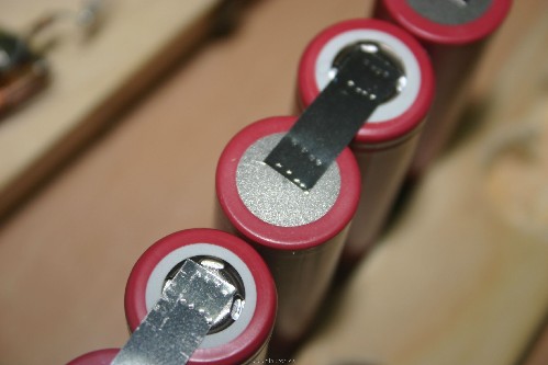

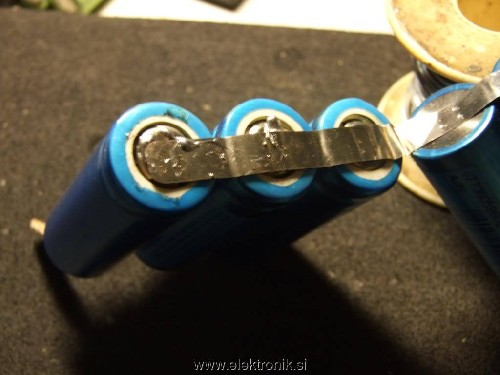

Pozdrav,
kratko vprašanje, kje pri nas bi lahko dobil nikelj trak?

To z akumulatorjem je nepotrebno. Na baterijo naneseš običajni cink za spajkanje, tanko in bolj čez površino >> vzameš trak in s konico spajkalnika točkovno pritisneš in bi se morala elementa spojiti.

Zato je pomembno uporabiti dovolj močan spajkalnik, dobi pa se tudi posebne konice v obliki kladiva. Kako pa misliš, da smo si delali aku-paketke pred leti, ko raznih punkt aparatkov še ni bilo na voljo? Če uporabiš dovolj močan spajkalnik, ni nevarnosti za pregretje celice.

Tako je. Dovolj moči, da je spajkalnik vroč, da zadevo na hitro opraviš in ne da se zadržuješ na točki spajanja. Več kot 1-2s je že lahko štala. Amatersko lahko uporabiš tudi vato in alkohol, ki naj bi preusmeril vročino stran od baterije. Ali kakšen kos aluminija ter ga položiš na varjeno mesto. Mogoče tudi zraven daš kakšen rač. ventilator da odpihne stran vročino.
Priporočljive so tudi manjše konice, ker ne želimo poškodovati zunanjih ovojev baterije, ki so pomembni.
