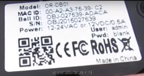

A res ni na zvoncu nobene nalepke s podatki kakšen trafo moraš uporabiti?
Podobno kot jo ima Ring-ov Doorbell.

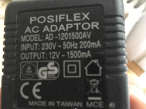

Imam 2 adapterja.
1. Input 230 V, Output 12 VAC 1500mA
2. Input 230 V, Output 9,5 VAC 400mA

Trenutno uporabljam takle adapter (slika)
Bi mogoce bilo boljse z tem, ki je prav za zvonec ?

AC AC 12V adapter
