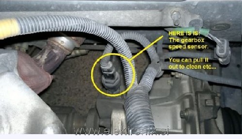

Pozdravljeni
Imam zgoraj omenjen avto letnik 2002 pri katerem kazalec hitrosti med vožnjo pade na nulo. Ko je kazalec na nuli tudi števec kilometrov ne dela. Sem mnenja, da je nekje slab stik od sonde do armaturke. Zanima pa me, če kdo ve kje so kakšni konektorji za to sondo, da ne razkopljem celega avta. Kje je sonda sploh montirana?

VSS senzor se ponavadi nahaja na menjalniku ali blizu.
Slika je sicer od Kangoo 1.9

Objavljeno: Sre Avg 03, 2016 1:56 pm Naslov sporočila: |
Hvala za namig. Moj je bencinar 1.6. Bom preveril in javim če je enako.

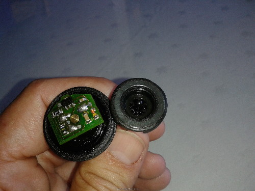

Sem nabavil nov senzor za 17€. Za sedaj kaže števec normalno brez prekinitev.
Starega sem odprl in kot je napisal ˝arksi˝ je bil zalit z oljem. Starega bom očistil in preizkusil in če bo dober, bo za rezervo. Je pa zanimivo narejeno. Na osi ima magnet, ki se vrti mimo senzorja. Sem pa opazil majhno razpoko na magnetu. Bomo videli pri testiranju če to kaj vpliva na točnost.

Objavljeno: Ned Avg 14, 2016 10:57 am Naslov sporočila: |
Evo še slike magneta in elektronike.
