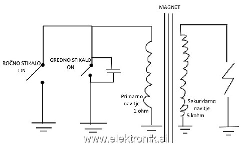

Imam staro motorko (echo cs 451 vl), ki ima še stari vžigalni sistem (point ignition system), ki nikakor od sebe ne da iskre.
Tuljavo sem testiral primarno navitje ima upornost 1 ohm sekundardno pa 5 kohm. Kondenzator skozenj ne spušča toka. Žice sem tudi testiral in so tudi vredu.
Imate kakšne predloge kaj bi lahko bilo narobe?

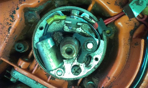

Platine ne zgledajo preveč dobro

Sem preveril upornost čez sklenjeno stikalo je 1 ohm tako da bi moralo štimat (se opravičujem za slabo sliko), sem jih tudi malo pobrusil prej.

Ti to menjaj platine- kolikor jih je še ostalo- in kodenzator, nastavi platine na ustrezno distanco, vse lepo očisti in sem siguren da ti bo vžgalo od prve.

Dobro očisti platine in jih nastavi na cca. 2 desetinki ko so najbolj odprte !
Če ne kresne lahko tudi z analognim voltmetrom ali kakšno manjšo žarnico preveriš med zunanjim stikalom za ugašanje in maso če se inducira kakšna napetost, ko poizkušaš vžgati.
Precej pogost pojav je tudi slaba žica in zgoraj omenjeno stikalo, ki prebijata na maso Wink
Dodatno: sem malo bolj pogledal in videl, da ima tuljavo na zunanji strani magneta - zelo važno je, da je reža vmes čimmanjša.

Običajno se najlažje razmak uravna kar z podložitvijo predplačniško polnilno kartico ali pa poslovno kartico.

Jaz uporabljam kar navaden pisarniški papir - 1 list je 0.1mm (desetinka) Wink
UPS - upotreba priručnih sredstava Mr. Green

Zadevo sem naredil kot ste rekli razmik v maksimalnem odmiku je 0,2 mm.
Tuljave se pa praktično ne da kaj premikati.

No zdaj je zadeva vžgala, nisem pa siguren al je to posledica nastavljanja tuljave (ki se jo sicer da malo premikati, vendar je za vztrajnikom, tako da jo lahko nastavljaš le po občutku) ali pa zaradi malo daljšega brušenja kontaktov stikala.
