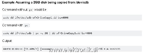

Če še ni narejeno.. Katerikoli linux na usb ključku, dd komanda je mama vseh clonezill, gparted etc..
dd komanda
 Velikost datoteke:  27.55 KB
 Pogledana:  26 krat
Ja še vedno se ne da...

Ja je ze res, da ce samo kopiras morda ne bo delovalo, ce boot sektor ne bo isti. Ampak vseeno je treba popolnoma sprazniti del diska pred kloniranjem.
Predvidevam da programi, ki znajo "klonirati" na manjsi nosilec klonirajo samo boot sektor, vse ostale datoteke pa defragmentirajo v taksno obliko, da pase na novi nosilec.
Pac ce nimas backupa, se ti verjetno lahko hitro zgodi, da se OS ne bo zagnal. Ampak ce se ne motim zna instalacijski medij popraviti boot Sektor. Samo na zacetku ne izberes clean install ampak repair current System ali nekaj podobnega.
V glavnem javi ce ti uspe. Sem radoveden kako, ce Nimas programa novega proizvajalca nosilca .... Smile Meni je enkrat uspelo s kombinacijo, ki sem jo omenil prej.
