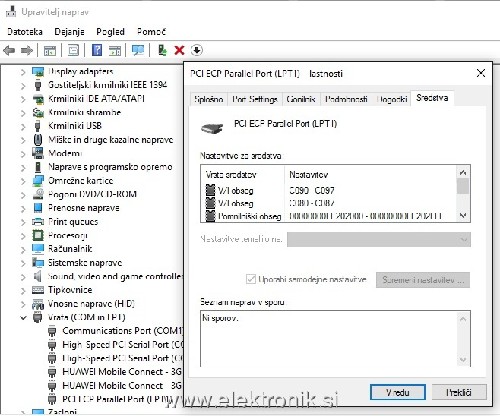

Pony prog v208c ne zazna dodatne pci kartice parallel port-a LPT (ne moram izbirati med porti ker so vsi nekako "blokirani"). Vgradil sem kartico z podporo (SPP, PS2, EPP, ECP) Naložil sem tudi novejše gonilnike za LPT. Težava je da v BIOSU ne najdem nastavitve pri kateri bi lahko nastavil kakšno drugo nastavitev kot ECP. Na starejšem računalniku, ki je imel vgrajen LPT port sem lahko te nastavitve nastavljal v BIOS-u. Moj računalnik ima Gigabyteovo matično ploščo GA-990FXA-UD3 rev. 4. LPT kartica je STLab I-420; PCI 2S1P IO CARD. Kot je razvidno v sredstvah ni prikazano nobene lokacije ne za LPT1 ne za LPT2 in ne za LPT3 in niti ne vem kaj telokacije pomenijo ki so napisane v sredstvih. Že vnaprej se vam zahvaljujem za odgovore in morebitne rešitve Very Happy

V biosu ne boš našel nastavitev za Lpt, ker ga plata fizično nima. Ima samo Com port na plati.
Poglej (ali daj sliko) še za drugi zavihek "Port Settings", če lahko izbiraš med Lpt1/2/3.
Naslov za LPT1 naj bi bil 0378-037F (tudi 0778-077B)

Izbirati med številkami portov LPT se da. Ampak ponyprog vseeno ne zazna nobenega porta če nastavim na LPT2. Ta LPT kartica ima 1 LPT in 2 serijska porta ampak serijska porta delujeta ponyprog ju zazna.

Vklopi P&P, izberi LPT1 in v programu poglej, če se zdaj LPT1 izbor odblokira.
p.s.
Mogoče bo potreben restart.

Zdaj sem ponovno vklopil funkcijo Enable legacy Plug and Play detection, poskusil z LPT1, LPT2 in LPT3 vendar še ni rezultata še vedno je vse blokirano, obstaja verjetnost da gonilniki ne delajo ali pa se da kaj nastaviti?

Zdaj sem na novo instaliral windows-e pa še vedno isto. Jaz mislim da je težava v nastavitvah windowsa saj ne prikaže pravilnih naslovov (0378-037F 0778-077B) če pogledaš pod jezičkom sredstva.

Dvomim da je to glavni vzrok težav. Sicer nimam programatorja za paralelni port, imam pa na Win10 preko PCI kartice priklopljen nek starejši paralelni printer. V kolikor se spomnim, sem imel v začetku tudi nekaj težav z prepoznavanjem priklopljene naprave (vednar mislim da je bil pri meni problem driver za printer in to da se je printer po priklopu inicializiral z napako oz. opozorilom..). Našel sem nekaj trikov, kako je napravo vseeno prepoznalo. Eden je, da sem napravo vklopil, po inicializaciji resetiran napako/opozorilo, in nato zagnal sistem (restart).
Trenutno stanje normalno, tako da naparavo prepozna, ne glede na rezultat inicializacije in kdaj je naprava vklopljena... Vedar mislim da so za to odgovorni predvsem driverji naprave...
Naslovi so tudi pri meni dručani od standardnih (I/O Range: D010 - D017 in D000 - D007)
