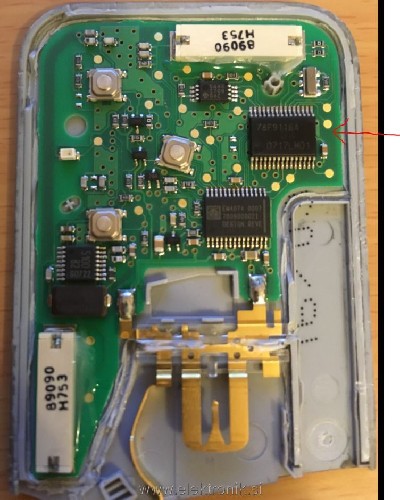

Prostoročna kartica Esapce-2007 je padla na tla in še avto jo je povozil. Sedaj ne deluje. Deluje samo, če jo dam v režo. Sem jo odprl in notri je počen en čip (78F9116A). Kakor sem z neta razbral, je to mikrokontroler.
Vprašanja:
- Verjetno je na mikrokontrolerju naložen program in če ga zamenjan, ne bo nič, ker novi ne bo sprogramiran
- A je koda(za odklepanje) zapečena v kontrolerju ali v kakšnem čipu zraven. Če npr. dobim eno rabljeno kartico in samo zamenjam kontroler, bi delovalo.
Prilagam še sliko.

In zakaj sumiš ta čip? Ni videti, da bi bil problem v tem čipu, če bi bil pa je tudi težka zadeva za oživet... So kje kakšne mehanske poškodbe? Po moje je bolj problem v smeri baterije in izgube rolling code sinhronizacije.

ne ebayu naročiš za cca 50eur novo kartico, ki ti jo mora nekdo še sprogramirati.

popravijo in sprogramirajo http://www.carhifi.si/
