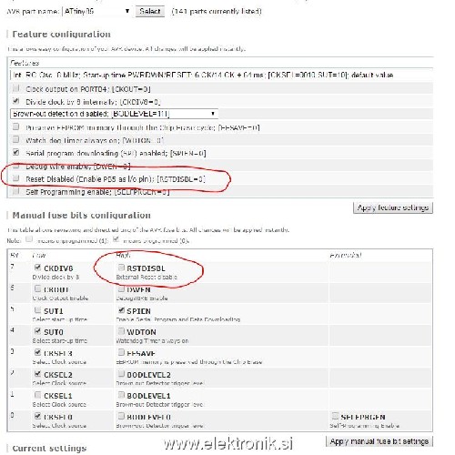

Našel napako. A0 je na pinu P5 (plošča) kar je na procesorju reset.
Program se je pri osvetljenem foto uporu resetiral.

Ja hvala lepa. Hec je da sem nalagal nov bootlader. Prejšnji je imel izklopljeno funkcijo reseta.

...Hec je da sem nalagal nov bootlader. Prejšnji je imel izklopljeno funkcijo reseta....
Čak, ali ni to stvar Fuse Bitov in ne Bootloaderja?

Ja je stvar fuse bitov. Tega nisem označil. Very Happy
