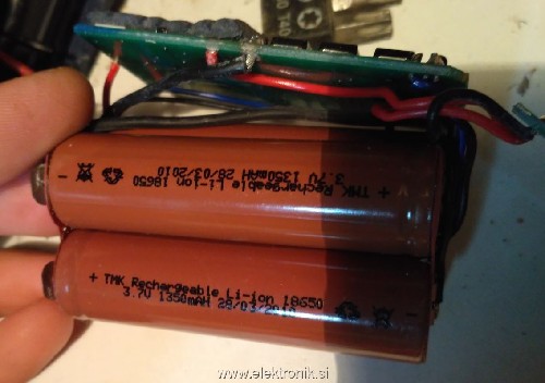

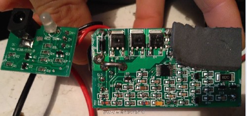

Imam baterijski vrtalnik EINHELL z 14.4V li-poli baterijo. Že od začetka je občasno delal probleme. Sedaj pa jih stalno oziroma takrat, ko jo nujno rabim. Brick wall
Ko ga poženem se namreč baterija sama sebe ugasne.
Če ga poženeš res počasi, pa deluje.
Torej, vezje pri hitrem zagonu vijačnika zazna nekaj in odklopi baterijo.
Kaj je ponavadi tisto v vezju, kar meri med delovanjem? Najbrž napetost in njen padec? Kolikšen je lahko padec napetosti? Ali je kakšen standard?
Polnjenje poteka normalno. Tudi lučka na koncu sveti zeleno tako kot mora. Napetost na vseh celicah je po polnjenju 3.9V. Skupna napetost je 15.5V.
Ko jo obremenim pade na 14V.
Ali ima kdo kakšno idejo? Ali je možno, da so celice slabe? Kako vem, da so slabe?

Mogoče pa motor potegne prevelik tok in izklopi zaščitno vezje.
Drugače pa za tok meri padec napetosti na kosu žice (pod Q5)

Bom preveril kakšen je padec še tam in ne direktno na celicah. Ne vem pa, če bo moj instrument pokazal tok, ki ga potegne motor.
Sedaj sem nekje prebral, da pri nekaterih vezjih odklopi, ko pade pod 3V. Se pravi, ko pade pod 12 ker so 4 celice. Verjetno nekaj takega velja za vse li-poli baterije.

Tudi pri prenizki napetosti odklopi (cca. 3V)
Neobremenjen motor ne sme potegniti več kot 1-2A toka. Obremenjen pa tudi 20A (za toliko je ponavadi tudi zaščitno vezje)

Naj me kdo popravi, ampak Li -ion celice morajo imet zaščito pred preizpraznitvijo, ker se drugače uničijo. Sepravi če pade napetost na celicah pod določen novi mora elektronika odklopit celice.
Če so celice stare in iztrošene se ti lahko dogaja, da napetost na njih izredno hitro pade.
Lahko je tudi kaj z motorjem, da potegne prevelik tok.

Lahko da je nekaj ali samo ena celica v paketu zanič.
Ko steče tok pade napetost in elektronika to zazna kot da je paket prazen.
To se opazi tudi pri polnjenju, ker je paket nenavadno hitro poln.

Bom danes malo bolj točno premeril in vsako calico posebe koliko pade napetost.
Mora biti nekaj takega verjetno.
Čudno je samo to ker obšasno dela popolnoma brez problema. Ravno danes sem spet preizkusil in karkoli sem naredil ni spodbilo. Včeraj (ko sem jo rabil) pa nikakor ni hotela delati in je vsakič spodbilo. Med tem časom je nisem polnil.

Danes pa kot zakleto. Nekajkrat se je ugasnila. Ko pa sem hotel začeti meriti pa je začela delati brez problema.
Začel sem razmišljati, da je kje kakšen hladen spoj. Zato sem sedaj vse spoje malo pocinil. Sedaj bom pa videl, do kdaj bo delala. Najbrž do prve uporabe Confused

Če včasih dela brez problema, verjetno tudi dovolj časa, potem verjetno ni težava v kakšni celici.
Zaščitna vezja pa pogosto delujejo tako, da je treba priključit polnjenje za "reset" zaščite.

To da bi polnjenje resetiralo ne pomaga v mojem primeru.
Mogoče se mi samo zdi ampak večkrat se je že zgodilo, da je takoj polnjenju delalo probleme. Čez nekaj časa pa je nehalo. Kot da se bi čez nekaj časa nihanje napetosti umirilo.

Ima akumulator pri testiranjih vedno (bolj ali manj) enako temperaturo?

Nekaj stopinj razlike bi lahko bilo ker sem prej imel v kleti, sedaj pa v stanovanju. Ampak to je 5 stopinj. Takoj po polnjenju, ko so bile še tople, pa nisem testiral.
