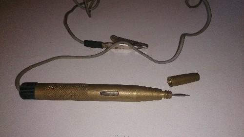

Pred kratkim sem našel, vsaj jaz tako mislim star "faznprifer" . Vsaj mislim tako.
Zanima me kako se uporablja.
P.S
Vem kako se faznprifer uporablja ampak tale je čudne izvedbe.
1.78 MB |
15 krat |

Ta ni za na fazo, ampak predvidevam da je za 12V. Krokodil na maso avtomobila, konico pa na merilno mesto.

To je preizkuševalec 12V napetosti. Uporablja se predvsem v avto-elektriki.

Ja s takim smo včasih nastavljali predvžig na avtomobilih na koncu pa prekontrolirali s stroboskopom. Sedaj pa ga lahko uporabljaš na kakih starih bencinskih motorjih s paltinami. Notri je navadna 12V žarnica.

Ahaa, hvala vsem za odgovore. Sem se pošteno uštel

Sreča, da si vprašal, preden bi potisnil v fazo.
Je ohišje direkt na iglo povezano in bi te konkretno ruknilo.
