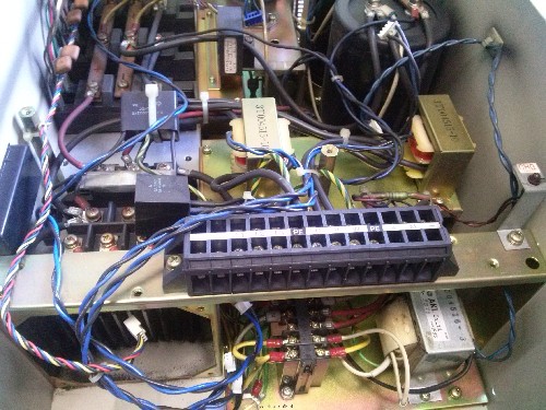

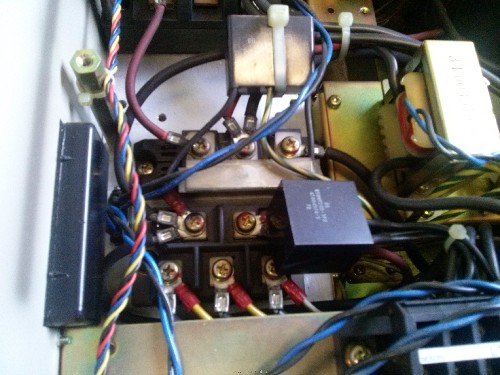

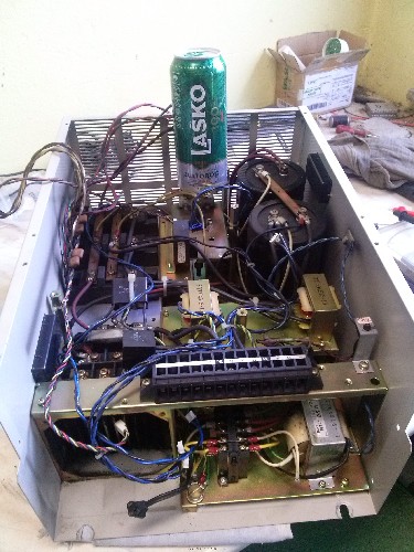

Danes sem probal prvi zagon (po 27 letih- toliko je namreč star). V službi sem priklopil 4 kW motor z ventilatorjem.
dela kot japonska urica..
Probal sem tudi previdno zavirati, vmes sem celi čas opazoval voltažo na kondenzatorjih, ki je normalno 570 - 580V.
No pri zaviranju se mi je napetost dvignila tudi nad 750V, za trenutek celo 800V. Ob tem ni javil nobene napake.
Tako da s tem je potrebna previdnost,
Vgrajena sta 2 veliiiika elkoja, na enem od strani komaj razberem 400V dc.
 Velikost datoteke:  2.22 MB
 Pogledana:  20 krat
Lep pozdrav!
Boris Z.
Nazadnje urejal/a lipa Ned Feb 28, 2016 7:32 pm; skupaj popravljeno 1 krat

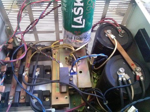

Sem se potrudil in sem odčital še oznake na elko-jih, je malo težje dostopno...
4700MFD 400VDC
SURGE 450VDC
81 B3
Glede na zadnje številke je čisto možno da so elkoti 1981 letnik, frekvenčnik je namreč 1988 letnik.
Koliko smo že takrat bili stari.... Wink
Prvi dan ko so elkoti bili popolnoma prazni, sem meril tudi ESR, seveda je pokazalo 0,00 ohm
Lep pozdrav!
Boris Z.

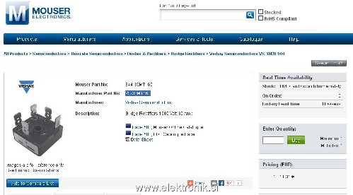

Zaradi zaviranja poraste DC in je potrebno uporabljati Greatzove mostiče za napetosti 1600V.... (800V DC in mreža cca 600V + rezerva).
V priponki vzorčni primer mostiča.

Dolžan sem še odgovor o težavi zaradi pretiranega naraščanja napetosti. Vzrok je bil banalen, pozabil sem priklopiti en kabelček (se mi je skril) na matično pološčo. Imel sem dva taka frekvenčnika in sem oba prodal. Eden žene tekoči trak pri nekem obrtniku, drugi pa v domači vasi sezonsko pere bučno seme Very Happy Very Happy Very Happy
Frekvenčniki so tako robustni da je mogoče pričakovati še nadaljna desetletja uporabe. Skoraj nepredstavljivo za današnje čase.
