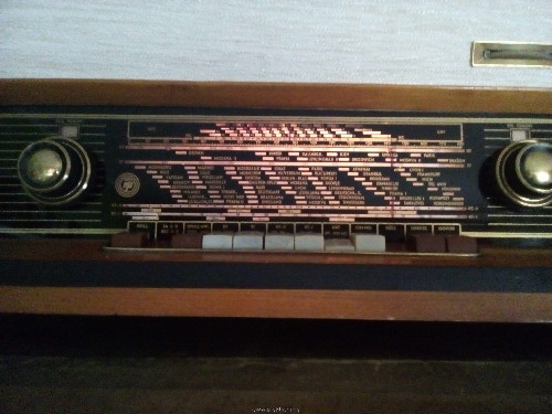

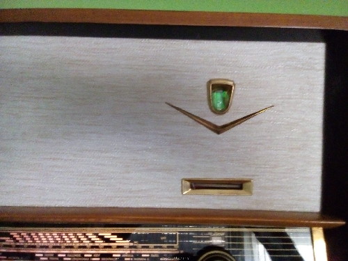

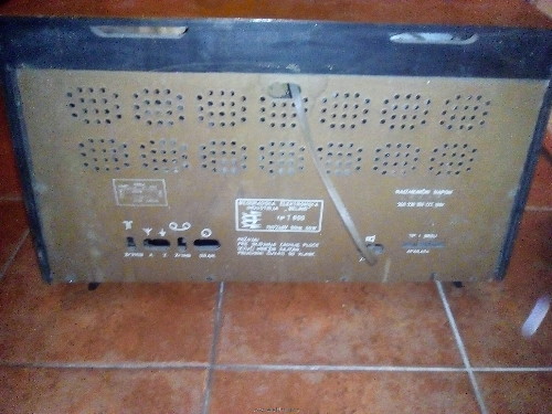

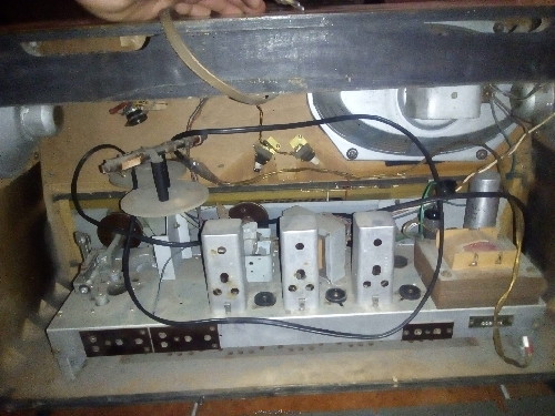

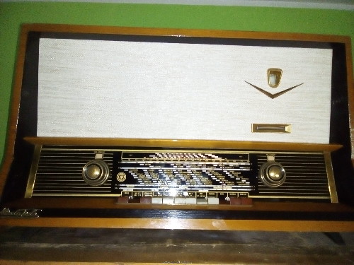

Nasao sam ovaj radio u babinoj i dedinoj vikendici Nikola Tesla T600 "Belind" ali nazalost ne radi. Hteo bih da ga popravim ali nemam shemu. Da li neko moze da mi kaze gde mogu da je nadjem?
Hvala unapred,
Stefan
P.S. Ovo na drugoj slici je kabal od struje koji je gurnut unutra :)

A šta to ne radi?

Elektronke muca papala ... Rolling Eyes

PrispevekObjavljeno: Sob Dec 17, 2016 3:17 pm    Naslov sporočila:   Odgovori s citatom
Za sada mu ne radi trafo za to znam sigurno, pa nisam dalje trazio jer ne mogu bez sheme...

PrispevekObjavljeno: Sob Dec 17, 2016 3:59 pm    Naslov sporočila:   Odgovori s citatom
Nisi pročitao šta ti je napisao frenki!?
Pa uopšte nemaš elektronki- nisam ni gledao sliku...

PrispevekObjavljeno: Sob Dec 17, 2016 4:26 pm    Naslov sporočila:   Odgovori s citatom
Elektronke su skinute jer sam ga popravljao a inace imam ih sve.

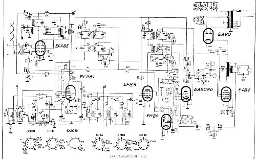

Je kaj podobno T601?

PrispevekObjavljeno: Ned Dec 18, 2016 12:03 pm    Naslov sporočila:   Odgovori s citatom
Nazalost nije jer T600 ima dve zarulje E89 :(

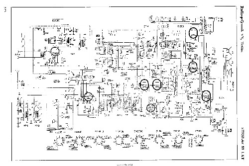

Stefan_91 je napisal/a:
Nazalost nije jer T600 ima dve zarulje E89 Sad
Mogoče je podobna shema od Tesla59UKV ima dve EF89.

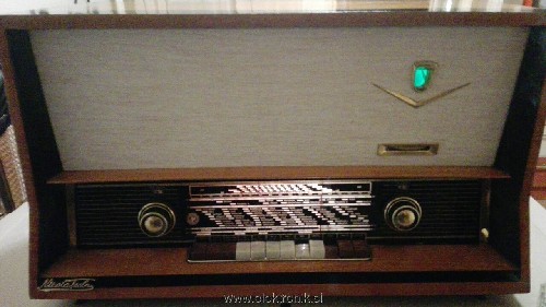

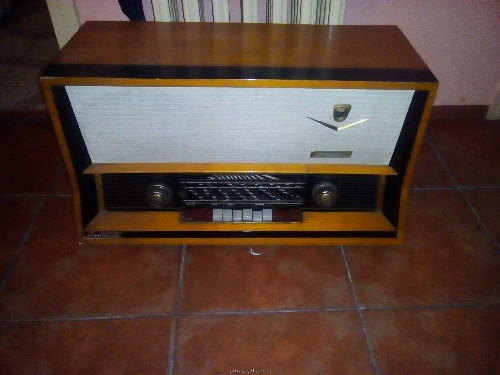

PrispevekObjavljeno: Ned Feb 05, 2017 1:43 pm    Naslov sporočila:   Odgovori s citatom
Hvala jozede pomogla nam je ova shema iako nije u potpunosti ista. Na kraju samo je crka kondezator na napajanju a lampe su mu sve bile ispravne. Posle mesec dana uz pomoc strica, doveli smo radio do starog sjaja. vrlo je cudno cuti modernu muziku na ovako starinskom uredjaju..
Hvala svima
