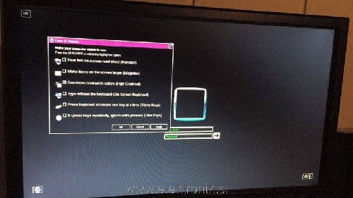

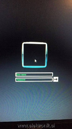

lp, danes zjutraj sem prižgal računalnik in mi naenkrat zahteva Username in Password katerega nisem nikoli imel, niti pa imam ponujeni kakšen account na izbiro kar je zelo čudno..do sedaj nisem nikoli imel password tako da niti ne vem kaj noter pisat, ko pa svoj Username vpišem (brez passworda) mi vrže error in piše da ta račun sploh ne obstaja..in kar je še bolj čudno, je to da mi se zdi da grafika dela v 16 bitnemu načinu, kar se vidi na sliki dol.
help??

Poženi v varnem zagonu (pred bootom iz diska stiskaj F8) in boš videl koliko uporabnikov se pojavi pri pozdravnem oknu.
Lahko si kaj čaral z nastavitvami za pomoč uporabnikom s posebnimi potrebami, vsaj na prvi sliki, ki je res boga in neostra, je videti meni za te nastavitve in levo spodaj tisti logo za invalide, vsaj zdi se tako.
Poizkusi 5x zaporedoma stisniti tipko Shift.

ni jih sploh bilo, na hirens boot so mi samo administrator in guest bili na seznamu
