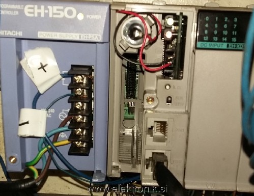

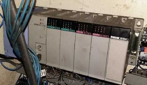

...EH-CPU104A mi nagaja in bi potreboval pomoč.
Montiran je na brusilni stroj. Zraven CPU enote sta dva vhodna modula EH-XD16 in dva izhodna modula EH-YR16 ter EH-YR12. Zadnji je Dummy. Na CPU enoto je priključena tipkovnica(4-6 tipk) z displayem(dve vrstici). Na CPU enoti je prazna reža za kartico. Krmilnik je naknadno vgrajen na stroj.
Pri vklopu stroja se na krmilniku prižge zelena LED -RUN in takoj prične utripar rdeča LED -ERR. Torej krmilnik je vedno v napaki. Ne pomaga vklop izklop, pritisk na reset ali preklop RUN - STOP. Na displayu se lahko pomika po meniju in spreminja nastavitve. Očitno program v krmilniku je, kljub prazni reži na CPU.
Kolikor sem lahko do sedaj preveril je odklopljen induktivni senzor na motorju za prečni pomik. Stikala na krmilnem pultu dajejo signale na vhodno enoto, LED za vhod se prižge ali ugasne in na izhodni enoti se prav tako prižigajo in ugašajo LED.
Kaj lahko preverim?
Kaj lahko krmilnik drži v napaki?
Opreme za programiranje krmilnika nimam.
 Velikost datoteke:  126.44 KB
 Velikost datoteke:  91.37 KB

Imas vsaj elektricno shemo, kako bi naj bil krmilnik sestavljen? Lahko manjka kaksen decentralni modul ali pa je bila kaksna naprava prikljucena na komunikacijsko mrezo.
Je ta krmilnik pred okvaro ze deloval na tem stroju? Potem je lahko kaksen vhodni ali izhodni modul v okvari ali pa uma slab stik.

Če je to na brusilnem stroju- odpri vse module, izpihaj, očisti kontakte, vglavnem vse mora biti čisto.

Še ena od možnosti, v kolikor ni modula v enoti in je slaba baterija, je program šel v mikroatome.
Verjetno bo potrebno nekoga poiskati, ki ima kabel in program, da pogleda tip napake, bo vse lažje. prav tako bo videl, če je program prisoten.
