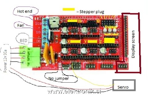

Našel sem naslednjo sliko. Vendar iz slike ni razvidno ali je na servo pripeljano 12 ali 5V. Uporabljam servo tip:SG-5010 ki ima delovno napetost 4.8V do 6V DC max (5V works well), zato bi moral uporabiti regulator ali pa na ramps 1.4 poiskati 5V, če je možno.

Imam še eno vprašanje. Ali je možno 12V iz napajalnika pripeljati tudi na jack Arduina Mega 2560, ker ima notri pretvornik na 5 V. Ali bo ta pretvornik dovolj močan za pogon enega servo motorja.

Če imaš ATX napajalnik kar od tam pripelji na servo 5V, da se ti wne bo arduino sesuval.
Jaz sem iz napajalnika odlotal vse žice potem pa ven peljal samo vklop 12V in 5V ter minus.
Lahko pa da ti bo delalo odvisno koliko toka ti požre servo
Mislim da imam MG92 ali nekaj takega in potegne kar konkretno toka
Najbrž je premočan za tisto stikalo ampak tega sem pač imel pri roki
_________________ Lp. Traflc |

Tudi to je možno, čeprav mi ni jasno, zakaj bi to naredil, saj gre pin 12V iz RAMPSa na vhodni pin 12V Mege 2560.
Ima pa Mega 2560 tako ali tako probleme s segrevanjem regulatorja pri vhodni napetosti 12V, kako bi bilo, če bi priklopil servo, ne bi vedel, toda Mega na 3D tiskalniku Troublemaker, ga fura z lahkoto,
saj je to praktično edini večji porabnik povezan na 5V, pa čeprav mi ni čisto jasno, kakšen naj bi bil ta konkretni tok, kot je napisal Traflc?

| Očitno bo treba narediti nekaj podobnega, kot predlaga Traflc in pripeljati na 5V posebej na servo dovod. Kajti očitno se regulator na Mega 2560 sesede, ko pri izklopljenem USB-ju moj testni program vključi servo. Takrat mi enostavno sklop Mega, ramps in LCD zaslon resetira. Hvala za pomoč.

Konkretnega toka nisem meril
Sem pa bral na nekem forumu da bi znal bit problem s tokom zato sem se že v štartu hotel izogniti morebitnim nevšečnostim in servo priklopil na napajalnik.
Imam servo MG90 ki je čisto premočen za ta namen. Iz specifikacij je razbrati da tok doseže tudi do 430mA.
Sem pač imel ta servo in sem ga porabil za stikalo.
Če pa vam vaši servotki delujejo na rampsu pa tudi lepo
Čisto tako kot zanimivost imam dva MG90 servota vgrajena v mini wingu in mi sesujeta regulator 1A ko ju naviram. Zato sem moral zamenjat regulator z močnejšim in dodat 3300uF kondenzator da pogladi špice in mi ne sesuva več sistema.

Tudi na RAMPSu, vendar imam na Megi2560 namesto originalneha linearnega regulatorja NCP1117ST gor DC/DC 2A regulator in s servom ni problemov.
V naših lesenih 3D tiskalnikih je gor DC/DC regulator.
In še enkrat, ni problem v RAMPSu ampak v Megi2560!
_________________ Lp, Jaka |

" vendar imam na Megi2560 namesto originalnega linearnega regulatorja NCP1117ST gor DC/DC 2A regulator"
No, sedaj pa vem, zakaj je lahko pred tem zapisal, da pa njemu dela servo na Megi2560 brez problema. Tudi meni bi delal brez problema!!

Ta mali servo je tudi z originalnim regulatorjem delal ok, le na sponke 5V za servo sem dal elektrolit in 0.1u kondenzator.
Vendar, kot sem napisal, se Mega2560 pri vhodni napetosti 12V segreva, za moje pojme, preveč, zato sem na spodnjo stran Mege dal DC/DC poceni kitajski regulator.

| Hvala za podatek, sem si LM2596 DC-DC že naročil.
