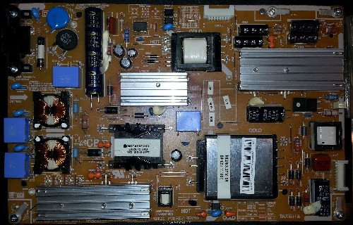

Se kdo ukvarja s popravili teh napajalcev? Odpihnilo je varovalko, kaže pa, da sta vzrok odbita FET-a NDF05N50ZG. Naprej nisem niti gledal. Kakšna bi bila najugodnejša rešitev za tole?

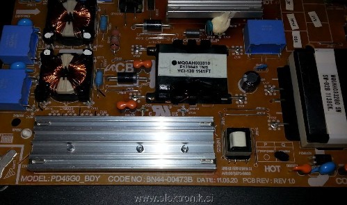

Ok, bom poskusil po vrsti. Dušan glede Sharovega odgovora presodi sam. Sliko etikete pripenjam. Model je UE37D5000PW. Pripenjam še detajl SMPS, kjer je razviden model in tip. Glede na servisni priročnik (dolpotegnjen s strani, na katero si dal povezavo) naj bi šlo za šasijo U57A. Na strani 145 je kot SMPS naveden - kot ugotavljaš že ti BN44-00422B, čeprav je oznaka na dejansko vgrajeni plati drugačna.
TV je star tako na prste cca 5 let. Neke velike prakse s popravili SMPS-ov nimam, prav tako pa nisem založen s primernim materialom. Zato sem se pri odkurjenih FET-ih ustavil. Opcij kako naprej je več. Če se bo tukaj našel kdo, ki se s temi popravili dnevno ukvarja, bo to najbrž najhitrejša in (verjetno) najcenejša varianta. V nasprotnem primeru se bom pač lotil iskanja materiala in poskusa popravila. Za opcijo nakupa nadomestne plate se še vedno lahko odločim tudi kasneje.
