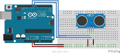

Prvo usposobimo arduinota za merjenje razdalje .
Se pravi uporabimo UZ senzor.
Najlažje kar vzeti "kitajca". Vzel sem senzor HC-SR04 in ga priklopil na arduinota .Vezava senzorja na Arduinota pa :
Še programček:
Koda:
 // Ultrasonic Sensor Example
int trig=9;
int echo=8;

Delovanje preverimo kar na serijskem monitorju , da vidimo če deluje.
Ok dela , se ojunačimo in sestavimo programček za PC še v PYTHONU ?
Ultrazvocni senzor
 Velikost datoteke:  102.1 KB
Vezava senzorja na Arduinota.
 Velikost datoteke:  249.32 KB
