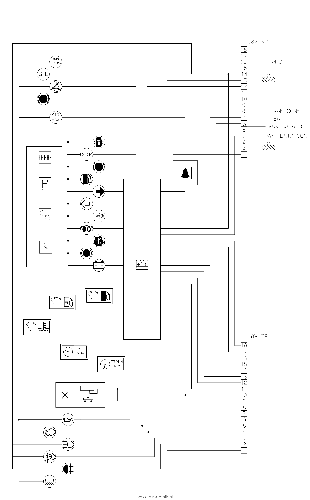

iščem električno shemo za števec namreč rad bi ga popravil. Prav bi mi prišla tudi kakšna servisna navodila in elek. shemo za to vozilo. Pri nakupu vozila števec sploh ni delal. Popolnoma nič. Ko sem ga razdrl sem prelotal procesor in zadeva je delovala razen obrati ne delujejo. Naslednje jutro je pa števec utripal. Hitrost je šla na nič, kot tudi temp. in kazalnik goriva. Ko se pelješ kakšnih 30 min začne delovat. Napaka: ko je mrzlo števec ne deluje. Po moje je kakšen kondenzator ali kristal fuč ko je pa topleje pa deluje. Zamenjal bi števec ampak km ne bodo enaki, razen če zamenjam eprom ali kje se že beležjo km. Ima kdo kakšne izkušnje z popravili števcev.

Glede samega "števca" je žal samo to, kar je v prilogi, ker je to vse en kos, ki se ga uradno ne popravlja.
No, vsaj za napajanje se vidi, kje pride noter.
Če menjaš števec s takim, ki ima manj kilometrov, bodo kilometri ostali tvoji.
PS: NR je črn konektor, BA je bel
