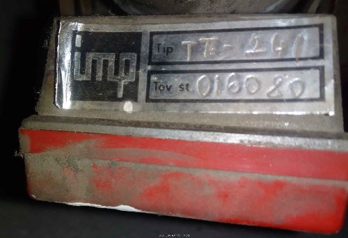

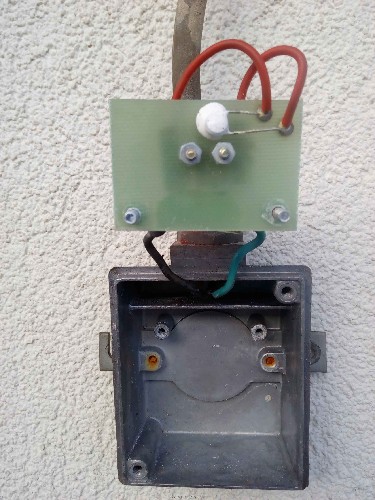

Meni je nagajala 300-tka (potenciometri) in ko sem iskal kaj informacij na netu sem naletel tudi na to temo.
Torej: Regulacija 300 uporabla senzorje KTY z nazivnimi 2030 ohmi.
Za regulacijo 200 tudi jaz nisem našel nobenih navodil v hiši (po garancijskih listih sodeč iz leta 1989 in očitno l. 2002 zamenjana ura za digitalno).
Sem pa danes izmeril upornosti senzorjev. Številke so "čudne" a vseeno:
Zunanji senzor: pri zunanji temp. ca.-7 stopinj upornost 6,3 kohm, ogret z roko na ca. 30 stopinj je imel 3kohm.
Senzor na dvižnem vodu pri cca 45st. je imel 10,9 kohm, pri cca 60 st. pa 9,0 kohm.
Temperature so približne.
Zunanji senzor in notranji (rdeči):
L.p.; Janez

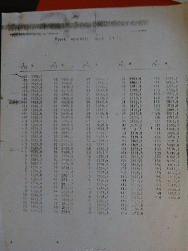

V priponki je tabela upornosti senzorjev za sistem 300, slika ni kaj prida, toda boljše nimam. In še prošnja moderatorju ali se lahko ta del o sistem 300 odcepi v novo temo?
Hvala in LP
Miro
