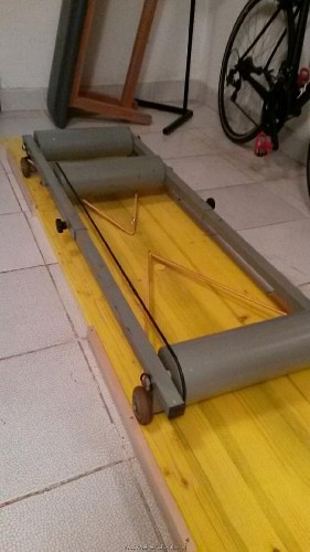

iščem način kako bi valjem za kolo dodal nekaj dodatne upornosti pri treningu. Valje sem izdelal sam in so odlični, vendar imajo premalo upora. Valje prikažem na pripeti sliki.
Zamislil sem si, da bi vzporedno k enemu od valjev dodal supermočne magnete, katere bi prtrdil na kovinski nosilec in ga privijačil na konstrukcijo valjev. Problem pri tem je, da tako nebi mogel spreminjati upornosti med treningom.
Zanima me, ali imate kakšno idejo kako bi valjem dodal nekakšen ''aktivni magnet'', kateri bi mi služil kot aktivna magnetna zavora?? Kako bi izvedel krmiljenje jakosti magneta?
Kakšna dobra ideja, kdorkoli?

Magnetno zavoro lahko narediš na enak način kot je narejena disk zavora, s tem da imaš magnete namesto zavornih ploščic.
Moč zaviranja reguliraš s premikanjem magnetov bližje disku/plošči.

Valje mehansko poveži s krtačnim DC motorjem primerne moči, ki v tem primeru služi kot generator. Potrebno silo upora valjev zagotoviš z različnimi bremeni oziroma brezstopenjsko regulacijo enega bremena. S svojim pedaliranjem na tak način polniš akumulator, svetiš z reflektorjem ali pa samo ogrevaš okolico...

Alternator od avtomobila gnan preko jermena in nastavljaš vzbujalni tok.

Kam pa odvajaš energijo ? Kar brez porabnika ? Od kje pa vzbujanje altenatorja ?
