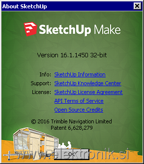

Kakšna je ta sedmica?
With the release of SketchUp 2017, we've removed support for 32-bit operating systems,
Kaj pa manjka starejšim verzijam? Mora biti ravno zadnja?
Imam 32 bit verzijo W7 in živim z SketchUp 2016 brez problemov, poznam pa kolege, ki imajo še starejše verzije in tudi delajo brez problemov.
