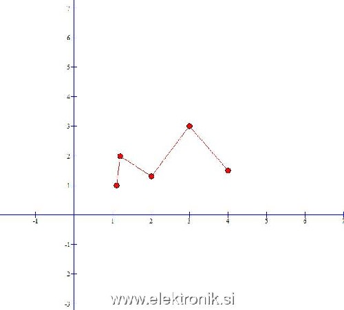

Tudi s predlaganim programom, ki je zastonj, lahko vstaviš tabelo (x,y).
Jaz se vnesel samo 5 točk in dobil:
22.21 KB |
