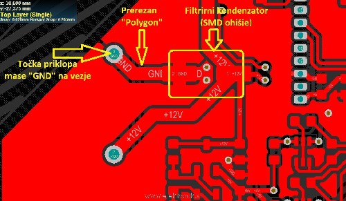

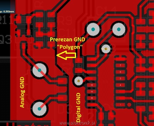

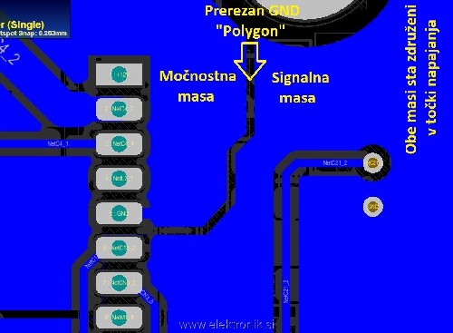

matic_scetinec
Pridružen-a: Tor 15 Jan 2008 17:11
Prispevkov: 993
Aktiv.: 4.68
Kraj: Brezovica pri Ljubljani
PrispevekObjavljeno: Pon Okt 23, 2017 10:12 pm    Naslov sporočila:   Odgovori s citatom
Tole sem dobil na ZS:
mato1111 je napisal/a:
Tvojega dela odgovora
Čez zaliti del (polygon) ne smejo teči večji tokovi. To preprečiš tako, da zaliti del v določenih točkah prerežeš, in tako večjim tokovom preprečiš pot skozi polygon.
Prav tako bodi pozoren, da bodo blokirni (100nF) kondenzatorji po zalivanju z GND še vedno pravilno povezani (po potrebi polygon v kritičnih točkah prereži).
ne razumem kaj misliš s tem. Imaš mogoče kakšen primer vezja?
Da, imam primere iz plat, ki sem jih risal (slike v priponki).

Pa če komentiram samo 2. sliko od matic_scetinec: Tisti prerezan GND samo poslabša situacijo, ker poveča impedanco med priključkom in kondenzatorjem.

Tole z rezanimi GNDji je sama štala če je nepravilno narejeno.
Naj ti razloži tisti ki ti je to tudi predlagal.

Še eno, milo rečeno nenavadno, trditev sem opazil v zgornjih postih:
"Čez zaliti del (polygon) ne smejo teči večji tokovi. To preprečiš tako, da zaliti del v določenih točkah prerežeš, in tako večjim tokovom preprečiš pot skozi polygon. "
Ja kje pa potem tečejo ti tokovi, ko je poligon prerezan?

Večji tokovi morajo teči po čim manjših zankah. Tu pomaga tudi dobro medsebojno povezan ground plane, ki mu po zalivanju dodaš še kakšno vijo, da lahko tokovi uberejo bližnjico in tako zmanjšajo površino zank, po katerih teče tok. Povzeto po knjigi Tim Williams EMC for product designers.

Energetik-m je napisal/a:
Točno tako. In če režeš GND bo pot samo daljša in impedanca večja.

GUMY je napisal/a:
Zato pa je potrebno razmšiljati ob ločevanju mas. Poanta ločevanja ni v tem, da ločiš vse kar se ti zazdi, ampak da omejiš zanke, ki bi na določenem delu lahko povzročale motnje vstran od tega dela (na primer na analognem delu ne želiš motenj od digitalnih zank in pač te mase ločiš). Seveda pa je potebno znotraj ločenih delov zanke primerno zaključit.
