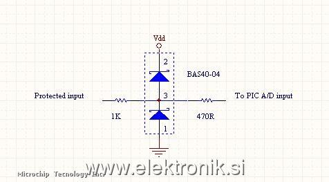

Uporabljal sem BAS40-04 za zaščito vhodov na AD pretvorniku.
Lp.
