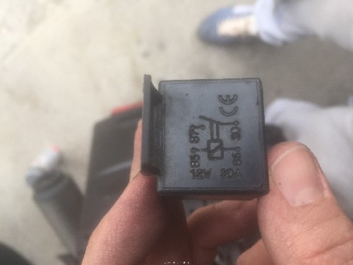

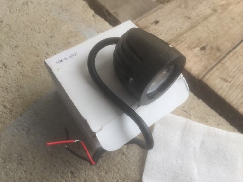

Rabil bi pomoč pri vgradnji dodatnih LED luči (DRL) na svojem motorju Honda ST1100.
Ker sem pač laik v tem me predvsem zanima kako naj jih gor povežem. Ponekod sem bral, da je dobro da se doda reley in varovalko, ampak pojma pa nimam kok kej močno oz kok amperov. Doma imam en relejček 30A, luči so pa po 10W (2 kom.), naredil bi jih pa na dodatno stikalo.
Torej... kaj in kako? Very Happy
Hvala vsem za nasvete!
Lp, Sani

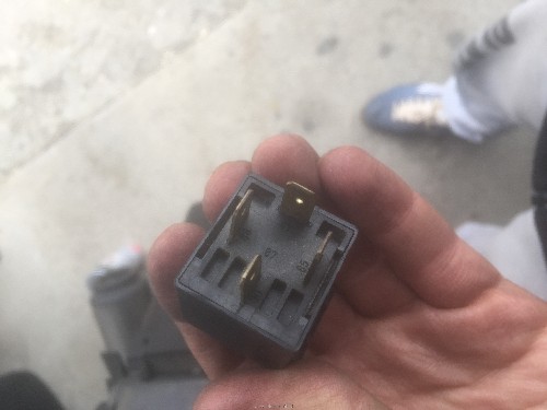

Obe luči skupaj ti bodo vlekle manj kot 1,5 ampera toka pri 12V napetosti. To vzdrži praktično vsako stikalo, saj so ponavadi predvidena za vsaj 2 ampera tokovne obrementve. Vsekakor pa lahko uporabiš rele, ki je na slikah. Na + akumulatorja obvezno daj varovalko za tok 2A, zaporedno za njo stikalo in nato na luči. V primeru, da boš uporabil rele, varovalko veži na delovni kontakt releja in od tu naprej na luči. V tem primeru tu stikalo krmili samo navitje releja (priteg releja).

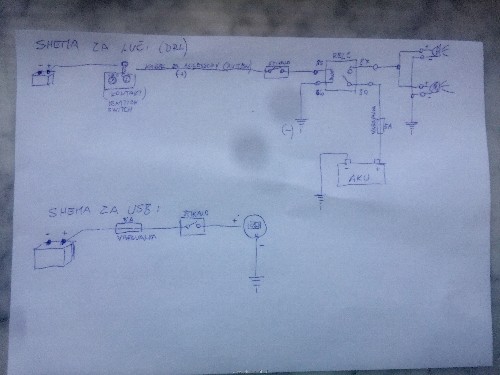

Zaenkrat sem po parih nasvetih želel takole povezati:
Kako se vam zdi?

Shema je v redu, po predpisih. Po mojih izkušnjah na tehničnem pregledu ni problema, če fizično snop svetlobe ni previsok. Biti mora v enaki višini, kot kratka luč ali nižje, na enak način kot meglenke. Tretja varianta je možnost hitre demontaže. Vsekakor zagovarjam nastavitev po predpisih, da ne slepiš nasproti vozečih voznikov.
