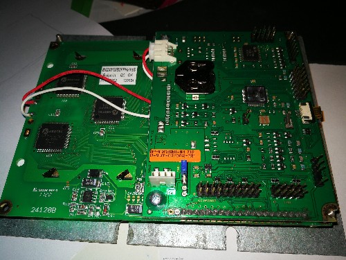

PrispevekObjavljeno: Sre Mar 01, 2017 12:50 am    Naslov sporočila:   Odgovori s citatom
Evo nekaj slik...

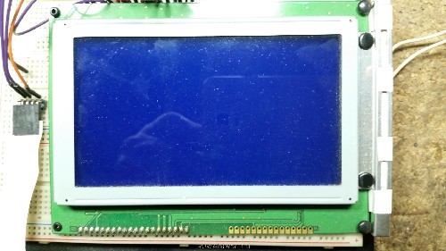

PrispevekObjavljeno: Sre Mar 01, 2017 1:02 am    Naslov sporočila:   Odgovori s citatom
Kot vidim, je nad procesorsko ploščo nekaj takega, kot je spodaj na sliki, s tem da ima tvoj LED osvetlitev.

PrispevekObjavljeno: Sre Mar 01, 2017 1:09 am    Naslov sporočila:   Odgovori s citatom
Da zelo podobno...
Načeloma bi moral potem tale iz tega linka delat?
