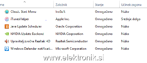

Za začetek daj sliko kateri programi ti štartajo ob zagonu. Torej Ctrl+Alt+Del ---> Upravitelj Opravil, odpri zavihek Zagon in prilepi sliko. Sliko izreži npr. z Orodjem za izrezovanje (snipping tool.exe).
V zavihku "Učinkovitost delovanja" klikni na Ethernet in si oglej promet mrežne kartice. Ti piše koliko Kb/s prejema ali pošilja. Če ni prometa je 0 Kb/s. Smile
Primer vsebine "Zagona":
