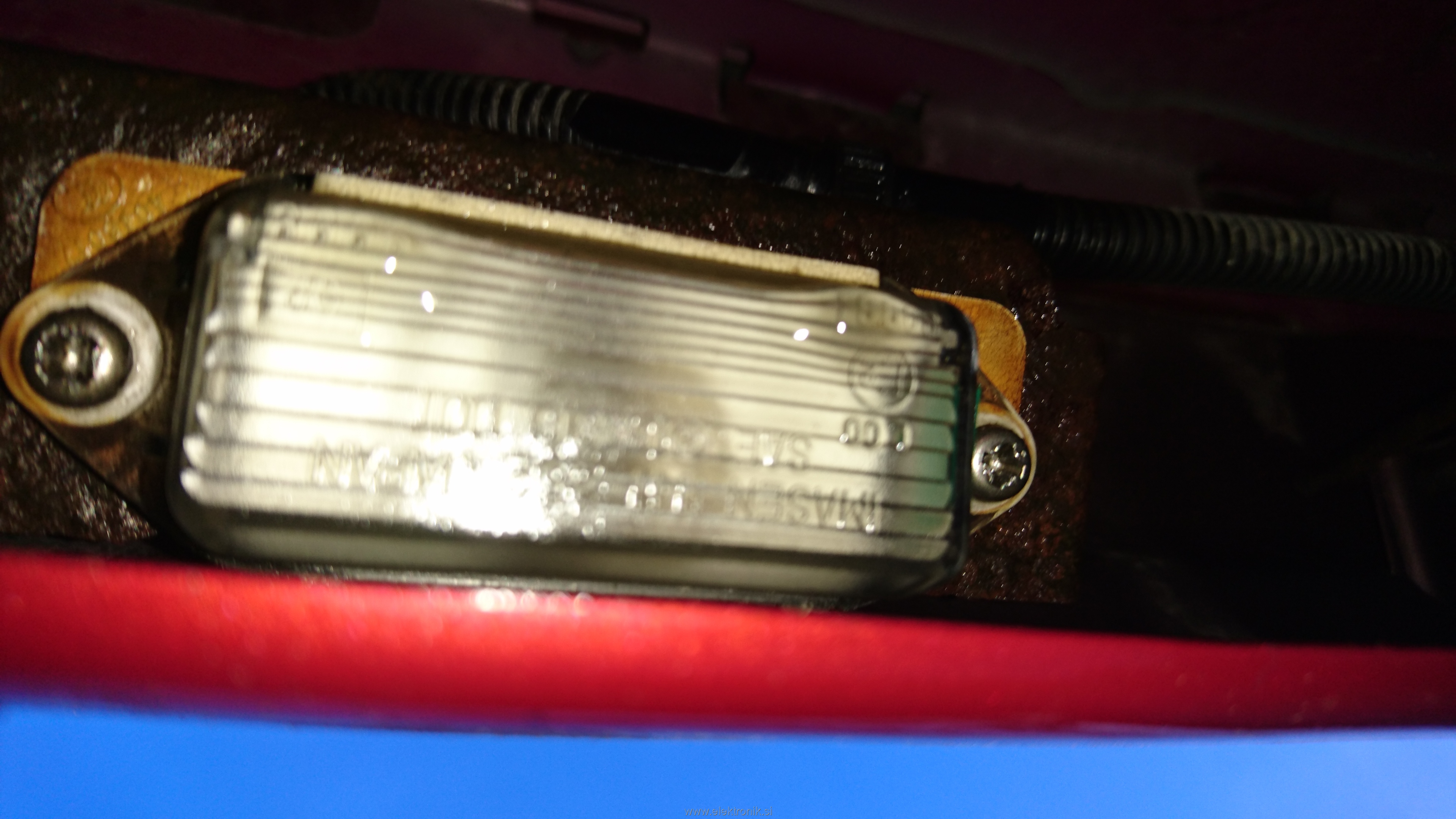

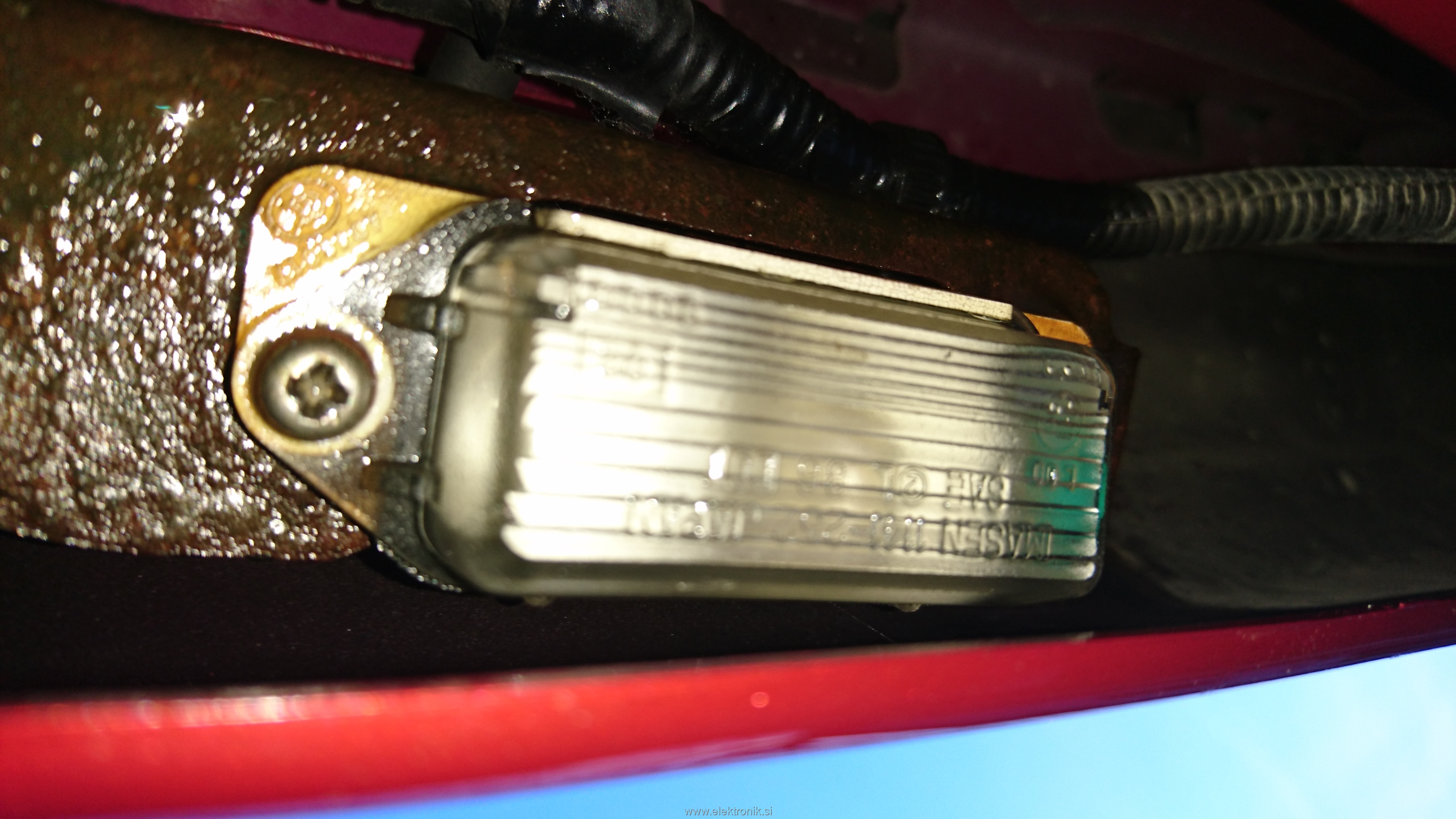

na avtu mi ne deluje osvetlitev registrske tablice.
Dve lučki sta skriti pod zadnji odbijač, privijačeni na preprost "L" profil iz pločevine.
Po pregledu sem ugotovil, da je vse skupaj kar precej rjavo. Predvidevam, da sta notri dve pregoreli žarnici W5W, vendar do njiju ne morem priti, ker ne morem odvijačiti pokrova te lučke.
Cel teden že sprejam z WD-40, in nikakor ne spusti. Sedaj sem že skoraj "pobral" glave vijakov.
Kakšna ideja kako naj to spravim dol, ali je edina rešitev prevrtati vijake?
Tega najraje ne bi delal, ker obstaja možnost, da se nosilec teh lučk odlomi.
Hvala že vnaprej za ideje.

Treba jih bo prevrtati, žal. Razen če imaš dostop iz druge strani, potem lahko s Proxxonom odrežeš še višek navoja, ki gleda čez.
Ali pa če si se jih pripravljen lotiti s kakšno močno kislino,da jih razžre... Silenced
Če so krive samo pregorete žarnice, je še tako vredu. Ponavadi te čaka še dodatno presenečenje - zarjaveli in požrti kontakti.
