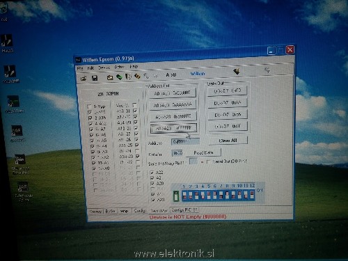

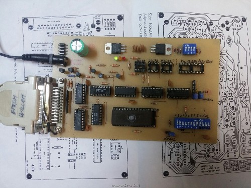

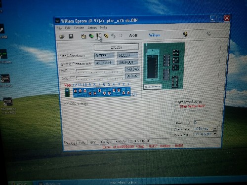

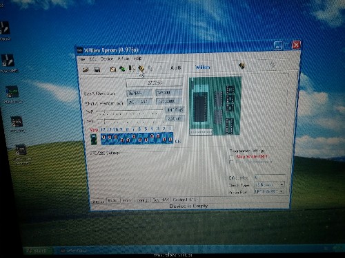

Imam pa Willem programator ver. 3.1
Iz eproma 27c256 lahko odprem in shranim hex datoteko. Naložit nanj pa ne gre.
Javi error. Probal tudi na novem epromu. Napaka je enaka
Razvidno iz slik. Ideje dobrodošle.

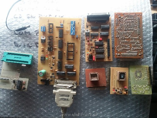

Imate prav škoda časa za iskanje napake. Čeprav sem preveril izhodna napajanja in vse špila slika 1. Na vseh izhodih sem dobil 5V. Imam pa še dva narejena EzoFlash ki sem jih rabil za popravilo biosov na matičnih ploščah in z njimi nisem imel problemov.
Pač si bom moral naredit še en adapter za Ezota pa bom problem rešil.

Za te eprome rabiš na enem pinu 12v ali pa celo 25v. Jaz imam na willem PCB 3.5 jumperje za izbiro napetosti in vem da sem uspešno programiral 27c512.
Prispevkov: 5820
Aktiv.: 24.56
PrispevekObjavljeno: Ned Mar 19, 2017 3:11 pm    Naslov sporočila:   Odgovori s citatom
Kakor vidim, ima on namesto jumperjev stikalo, katerega nastavitev se razlikuje od tistega na sliki samega programa.

Zgoraj so 4 stikala in z njimi nastavljaš napetost. 5V;12,7V;21V;25V sem probal 21V in 25V pa je vedno enaka napaka.Uporabljam pa Windows xp. Ne vem sem probal še stare verzije programa pa ne rata.
