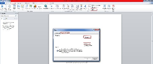

Ustvariš nekaj word dokumentov ter "glavni" dokument. V tem dokumentu potem klikneš na zavihek "insert" in nato na "object" odpre se ti novo okno kjer klikneš na zavihek "create from file" označiš kljukico "link to file" in klikneš na "browse" ter najdeš željene datoteke.
V tem primeru se bo vsebina izbranega dokumenta prekopirala v glavni dokument in vsaka sprememba v tistem dokumentu se bo avtomatsko prepisala tudi v glavnem dokumentu.
 Velikost datoteke:  138.03 KB

Meni deluje tako da usak popravek v poddokumentu se popravi tudi v glavnem dokumentu. Moraš pa seveda poddokument najprej shraniti in potem odpreš glavni dokument kjer se potem vidi sprememba.
