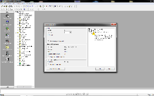

Nikakor mi ne uspe vzpostavit komunikacije z PLC-jem in prenosnim račualnikom...

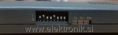

Poskusil sem vse možne nastavitve z dip switch-i a brez uspeha...
Na kablu mi ne sveti nobena LED...(plc je vključen - RUN mode.....sem, poizkusil tudi v TERM in STOP).
Ima kdo kakšen nasvet / rešitev...?

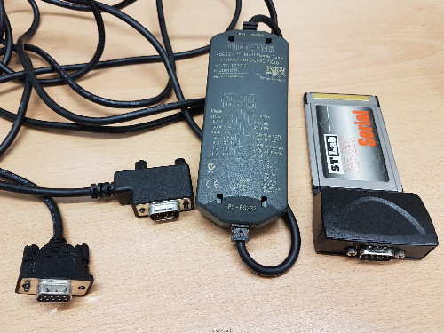

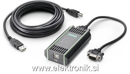

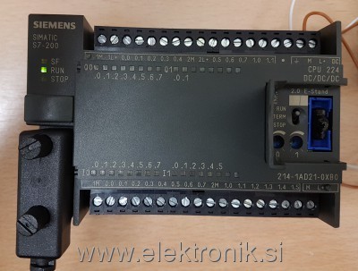

PLC: Simens SIMATIC S7-200 CPU 224 DC/DC/DC (6ES7 214-1AD21-0XB0)
Povezovalni kabel: RS232 / PPI Multi-Master (6ES2 901-3CB30-0XA0)
Prenosni računalnik: Lenovo ThinkPad R500 Win7 32bit + PCIMCA STLab RS232 (CP-N03-4110-11-00012)
Software: STEP 7 / Micro-WIN V4.0.0.18

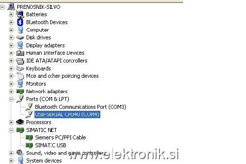

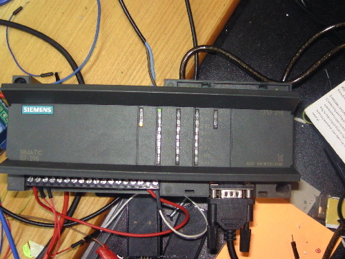

Moja se poveže brez problema. Je sicer CPU214. (računalnik z Win XP MicroWin V4.0.9.25 )
Ti PC zazna kabel preden priklopiš krmilnik?
Nekaj printscreenov v prilogi.
V strojni opremi je kablel spoznan kot COM 4

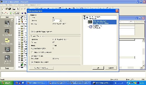

Menu communication v Microwin, ko je povezan s krmilnikom. Izbirno stikalo STOP TERM RUN je v srednjem položaju
 Velikost datoteke:  101.7 KB
Krmilnik

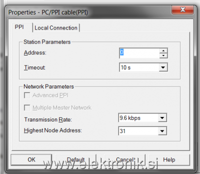

Spremeni baud rate tudi na dip stikalu na rs232/ppi pretvorniku...ter ponovno poženi "iskanje".
Če je bil CPU enkrat že naložen in nastavljen na višji baud, ga moraš sedaj iskati z enakim...

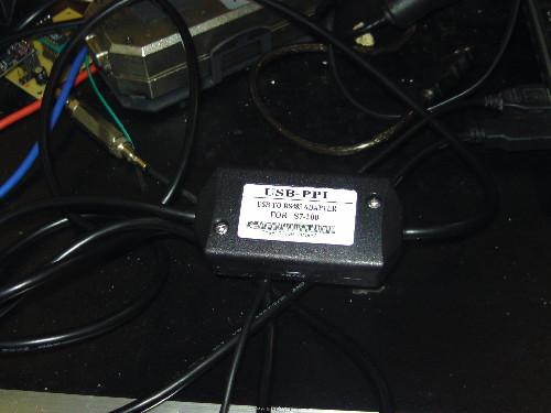

Meni na novejših windovsih (7) dela samo adpter usb/ppi, medtem ko mi stari adapter rs232/ppi noče.

Imam ta kabel ki je na priponki v sliki (PC RS232 / PPI 485). Ja PLC je že bil sprogramiran (ampak nevem kdo in s kakšno povezavo). Hmmm.... sprobal sem že vse možne baud rate... .... poskuso bom še z enim starim prenosnikom na XP... Imam tudi USB/MPI ampak sploh ne reagira... ker je za S7-300 serijo. Na koncu bom še moral iskat ali si izposodit USB/PPI kabel da bom spustil baud rate, da ga bom lahko povezal....

Jaz sem imel enak problem, ker nisem vedel, da je CPU nastavljena na 19,2K. Ko sem vklopil iskanje na Search all baud rates, sta se takoj povezala. Paziti pa moraš, da za iskanje pri 19,2K nastaviš na to hitrost tudi kabel, ker ga pri nastavitvi 9,6 ne poveže.

Pozdravljeni.
Z tem PLC-jem se mi ne uspe povezat. Sem že mislil da je kabel defekt, nato sem prišel še do enega PLC-ja serije S7-200,
kjer pa mi je uspela poveza brez problema, čeprav je bil kabel nastavljen na 9,6Kb, sam PLC pa na 19,2Kb.
Z katerim kablom naj spustim baud rate na tem PLC-ju ???
No kot zanimivot še, če priklopim na PLC display TD200 lahko na displayu vidim informacije o PLC-ju ter komunikacija z PLC in TD200 poteka na 9,6Kb....
