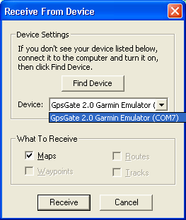

Sedaj poganjam GPS sprejemnik Magellan z NMEA 2.0 protokolom.
Podatkovni tok gre nato na GpsGate 2.0 - na dva virtualna COM porta (en navaden in en z Garmin pretvorbo).
Softver od Magellana deluje B.P. - sprejme NMEA podatke in jih prikaže.
VisualGPSXP deluje ok.
GoogleEarth - bi moral biti Pro user da bi lahko uporabljal GPS...
AdriaRoute v1.4 pa mi nikakor ne uspe najti menija za "sledenje" - sprejem trenutne lokacije. Navidezni sprejemnik sicer najde, to je pa tudi vse. (karta AR je odklenjena).
Kakšne izkušnje?
AdriaRoute - edini možen sprejem podatkov... (GPS sprejemnik nima možnosti uploadanja kart)

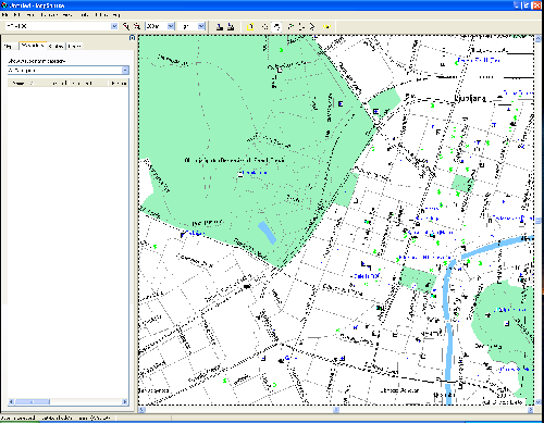

MapSend Streets Europe v4.10 deluje ok

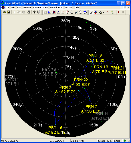

VisualGPSX deluje ok

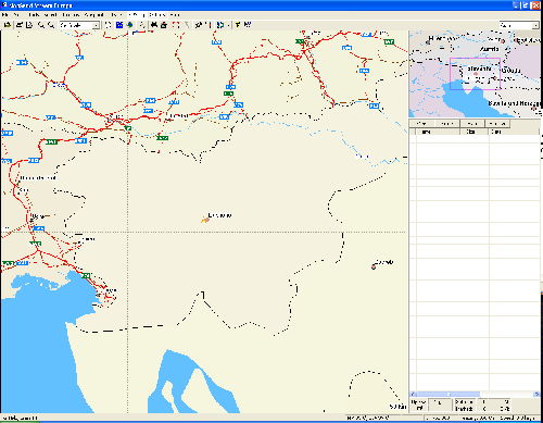

AdriaRoute v1.3 - kje se vklopi sprejem podatkov??
