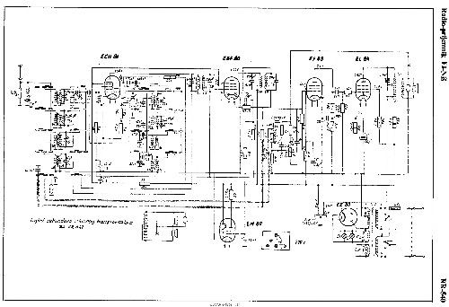

Iščem shemo za omenjeni sprejemnik - oziroma rabim podatke za mrežni transformator ( pregorel). Če ima slučajno kdo tak trafo iz kake odslužene šasije se priporočam - ga odkupim za primerno ceno. Nisem najbolj navdušen za previjanje.

Če bo kaj koristilo shema od RR540

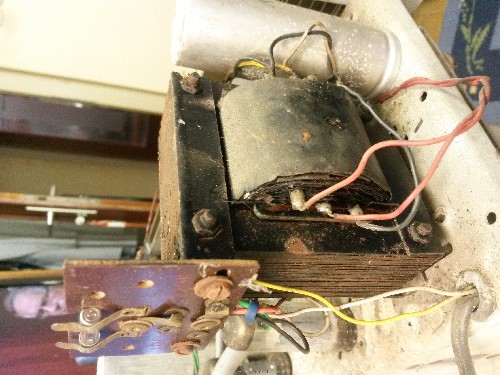

Daj naredi kako slikico kako izgleda...transformatorjev imam nekaj ...

Pošiljam sliko mrežnega transformatorja. Trafo ima presek srednjega jedra 2,8cm x 3,3cm(debelina paketa).Torej presek 9,2 kvadratna centimetra, kar pomeni cca 80W.
Gabaritne mera tranformatorja jedra so cca 84 x 72 x 33 mm.
Primar 2 x 110V ( vsekakor je lahko 1 x (220-240)V. Sekundar: Približno 2 x 250V - s srednjim odcepom - črna žica. Na sekundarju še 2 x 6,3V za ogreve lamp. Vsekakor je lahko le enkrat 6,3V - bom združil napajanje oz ogrev EZ80 z ostalimi lampami. Trafo je po dimenzijah lahko tudi malo večji- je dovolj prostora za vgradnjo.
