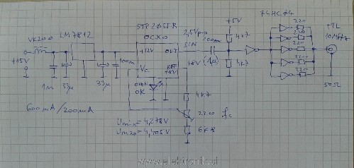

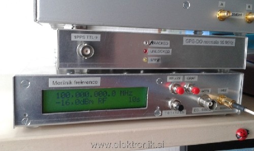

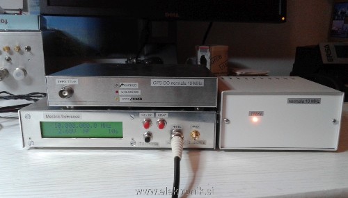

PrispevekObjavljeno: Pon Apr 10, 2017 10:41 pm    Naslov sporočila:  Frekvenčna normala #2 Odgovori s citatom
Naredil sem frekvenčno normalo tako, da sem uporabil OCXO. Točnost sem izmeril z neposrednim števcem, ki je bil sinhroniziran z GPS-DO normalo. Ena meritev je na TTL izhodu 10 MHz, druga pa z uporabo na hitro narejenega band-pas filtra za 10-to harmonsko. Pri času meritve 10 s to pomeni točnost na 0,01 sekunde.
Z rezultati sem zelo zadovoljen. Priporočam.
73 Bojan

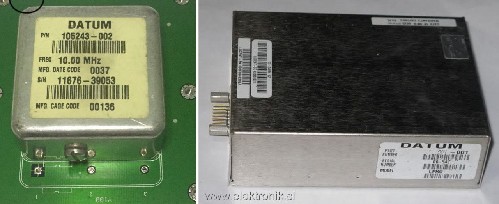

PrispevekObjavljeno: Tor Apr 11, 2017 7:47 am    Naslov sporočila:   Odgovori s citatom
Lepo narejeno. Pri meni že nekaj časa čaka podoben OCXO. Razmišljal sem o varianti, da bi ga sestavil skupaj z rubidijevo referenco LPRO-101. Se bo potrebno samo enkrat ukvarjat z izdelavo ohišja. Wink
