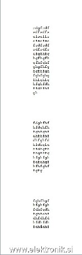

marko11 je napisal/a:
@blay44 Lepo te prosim, da vidim, če pri tebi s tvojim programom VB.NET to deluje?
Prosim, če odrežeš en papir dimenzije 80mm x 250mm, in na njega napiši nekaj xxx na različne lokacije, pa vstavi ta listič v tiskalnik pa da vidimo, če bo to tiskalnik sprejel oziroma izpisal.
lp, in hvala
A da zgleda takole: Tole je z robovi. Lahko pa nastaviš tudi brez. Pa ne se razburjat.
Nastavljen tvoj format. Tiskan v datoteko.
Lahko pa tudi na tiskalnik.

Lepa hvala
    Pa ne se razburjat.
Najmanj dvakrat sem napisal prosim.
