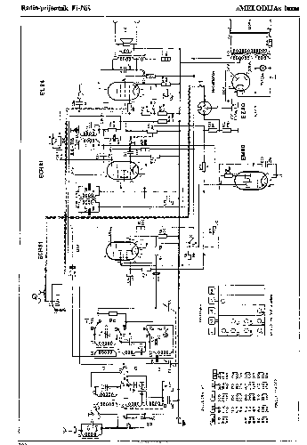

našel sem starejši sprejemnik, katerega bi rad slišal, da "spregovori". Zato bi rabil shemo. To je mala škatljica, v kateri so elementi že na tiskanini - oznaka R7 780 15. Če kdo to ima, bi lepo prosil za kopijo sheme. ( Nekdo je že nekaj čaral na njemu in manjka kar nekaj elementov).

Je to Korona Luxus?
Sken sheme in izgleda sašije iz knjige Zoran L. Jerotić Radio Prijemnici sa 500 shema, Zavod za uđžbenike i nastavna sredstva, Beograd 1986:
 Velikost datoteke:  98.64 KB
 Pogledana:  68 krat
 Velikost datoteke:  179.89 KB
 Pogledana:  64 krat

Zgornja povezamva mi slik ali sheme mi ne prikaže, zato še sken sheme Melodija Luxus iz že omenjene knjige:
 Velikost datoteke:  99.39 KB
 Pogledana:  37 krat

Lep pozdrav,
SUPER .. to je to Azrael. Bo kar prava shema!
Najlepša hvala obema za trud in prijaznost!
Sedaj pa najprej čiščenje, potem pa veselo na delo.
