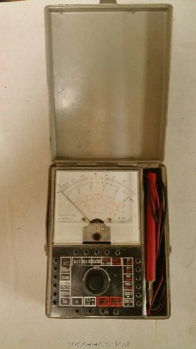

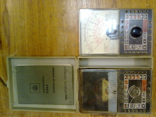

Za ta dva sem bil pa na žalost prepozen. Spisek uničene opreme je še daljši - Iskra US7A, Unimer 1, Digimer 10, Ivel, .... Vmes je bil tudi Iskra ISKRASCOPE LCD. Ta je delujoč, ima pa razlit zgornji LCD - multimeter del. Če se njade kdo na forumu, ki bi mi znal pomagati pri tem, da ga spravim v delujoče stanje dobrodošel.

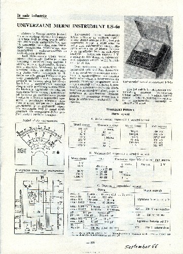

Sem našel slučajno tole iz Radioamaterja September 1966.

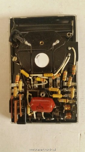

Pred časom sem dobil identičen multimeter, ki pa žal ni deloval. Po zamenjavi odprtega 57R6 upora deluje BP.
Imam pa vprašanje kako najlažje in brez poškodb dol vzeti sprednje steklelce (plastiko). Znotraj je kar dosti prahu in pa še baterija je iztekla in je teklo med stekelce in plastiko, tako, da je vse skupaj za očistiti.
Zgoraj vidim, da ima dva zatiča, vendar dalje bi moral vzeti dol še gumb za regulacijo ohmske skale, ki pa žal ne gre, vsaj toliko kolikor sem nežno poskušal se ni premaknil.
Ima morda kdo 220V priključni kabel zanj ali pa morda merilne puše?
Hvala

Gumb je zalit na os, odstraniš tako da odviješ matico z notranje strani instrumenta.
Prozorne plastike nad skalo od znotraj ne čisti, kvečjemu spihaj s kompresorjem.

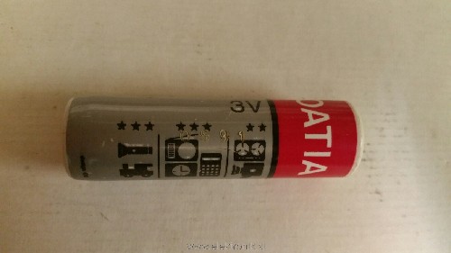

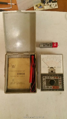

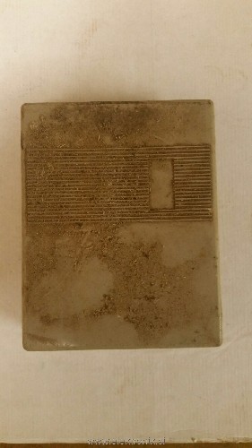

Kaka dva tedna nazaj mi je pod roke prišel tale instrument. Glede na težo ohišja sem takoj vedel, da je instrument skoraj gotovo notri me je bilo pa malce strah ker sem domneval, da je v njem še baterija. No tudi ta je bila v njem - iz leta 1991 in je imela še celo 1,8V. In kot za čuda ni stekla. Po čiščenju se lahko vidi končni rezultat - instrument je kot nov.
 Velikost datoteke:  241.24 KB
 Velikost datoteke:  254.42 KB
 Velikost datoteke:  273.87 KB
 Velikost datoteke:  195.83 KB
 Velikost datoteke:  231.45 KB
