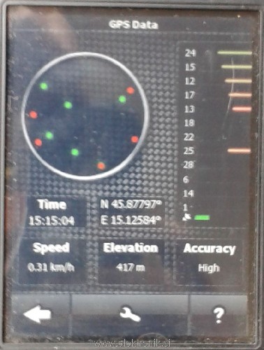

GPS lokacija je na sliki. Za preizkusit bi bilo, če bi zveza šla. V tem primeru bi bila tole enkratna varianta. Nekaj opreme za testiranje imam ... lahko napišeš, kaj bi rabil na Trdinovem vrhu?

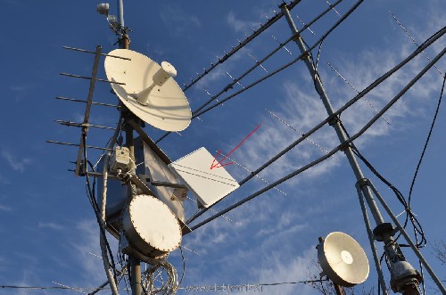

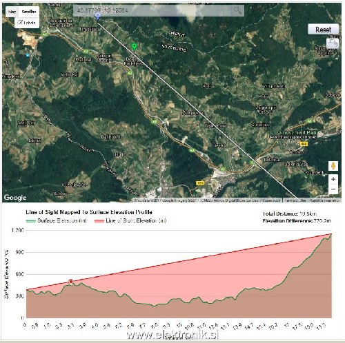

Če bo "preskočilo" Hmeljnik, rabiš en mikrotik recimo LGH5 in to je to. Strošek cca. 50 EUR. Na Gorjancih ne rabiš nič, ker imam gor že postavljeno točko na 5HGz (glej priponko).
Druga opcija je "NBP". Ker je S59DJR dobil v uporabo stolp na Miklavžu, bomo preselili tja vso digitalno ropotijo z vrha Gorjancev. V primeru, da se najde junak, ki bi znal zadeve pravilno skonfigurirati, bi bil tako lahko prvi resni uporabnik. Samo tu je kar nekaj "če"-jev.

Tale varianta ne gre. Kot kaže gozd uspešno ovira signal. Že cca 100m od tukaj pa je stolp na Trdinovem vrhu lepo viden, žal pa nimam s seboj prenosnega POE vira, da bi MikroTika postavil tam. Naslednjič prinesem s seboj potrebno, da poskusim še to možnost.

Upoštevati je potrebno še malo okoli direktne vidne linije (fresnelova cona). Razdalje je že kar nekaj.
Morda pa bi se dalo skombinirat z mesh od wlan Slovenija, samo bi bilo potrebno najti še kako vmesno točko z napajanjem.

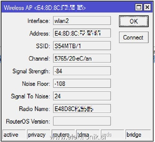

Sem pa prinesel s seboj potrebno ropotijo za poskus povezave na zgoraj opisani točki. Od tam pa se mi javi S54MTB/1 Think s stabilnim signalom -84dB ob tem, da je bila v tem času antena 2m od tal. S te točke bi bila povezava verjetno možna.

Ja, to je to. SSID je S54MTB/1.
