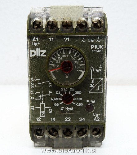

Naletel sem na rele Pilz P1UK (glej priponko).
Z njim se prvič srečujem in bi prosil za več informacij... kje se uporablja in kako se pravilno nastavlja...
Hvala za odgovore.

Kot sem malo poguglal vidim, da je to napetostni rele (voltage monitoring reley), ki mu nastavljaš mejno vrednost in tudi histerezo vklopa /preklopa.
Mogoče bi ga poslikal tudi od strani kjer so njegovi tehnični podatki in tako bi lahko kaj več zvedli o releju.
Uporaba pa... v avtomatizaciji raznih procesov kjer preklapljaš nekaj ob nastavljeni napetosti. Razni dajalniki imajo napetostne izhode.
Zadeva datira iz 90 let prejšnjega stoletja, sedanji so digitalni multi funkcijski.
l.p.

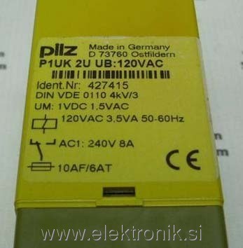

Nimam ga trenutno pri roki tako da sem poiskal vzorčno fotografijo s spleta za primer.

Tale vzorčni rele ima napajanje UA, UB 120VAC, Izhodni preklopni konrakti (11,12,14,21,22,24) so tip AC1 (omsko) 240V, 5A.
Vhodna / merilna napetost UM+-/~~ pa je nastavljiva od 0,1 do 1VDC ali 1.5 VAC z nastavitvijo vklopno / izklopne histereze na spodnjem potiju.
