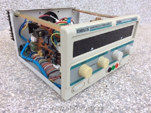

Če se ne motim so ti in podobni napajalniki rebrendani in jih je možno videti pod raznimi oznakami. Moj ima oznako HQ PS5005, 0-50V 0-5A.
Če kdo ve kje bi se dobila shema. Pokadilo se je iz upora R15.
Simptomi: zelo nestabilna regulacija, napetost je znala narast, sploh pri kakšni tokovni omejitvi (npr tokovna omejitev za polnjenje baterije).
Pred leti sem ob enakih simptomih zamenjal oba napajalna elektrolita (3300 uF) in je bilo nekaj časa mir. Sedajle oba kažeta čez 3000...
S tamalim sva se igrala, poganjala sva 3 V motorček ki ga je sam ekstrahiral Smile iz odslužene igračke. Pri 2V in ročnem bremzanju osi, pa se je pokadilo iz motorčka, napajalnik je šel na 60 V, nekaj kasneje pa se je začelo kaditi še iz napajalnika.

Sem pomladi popravljal dva podobna npajalnika, pri obeh je šlo za delo na induktivnih bremenjh. Napajalnik ni zaščiten za induktivna bremena, zato je odpovedal, verjetno je tu pri tvojem enako.
Pri prvem je odpovedala 6,2V zener dioda za negativno napajanje IC-jev, poleg tega je odletel še potenciometer za regulacijo napetosti.
Drugi je imel poleg tega še prebit izhodni močnostni in gonilni tranzistor.
Najmanj kar je potrebno narediti, da ti ne bo zopet odpovedal; dodati je treba eno diodo od + sponke na elektrolit vsaj 1A jaz sem dal 3A-mpersko . Tako dioda napetostne konice ki jih povzroči induktivno breme odvede nazaj na elektrolit - tako te prenapetostne konice ki se inducirajo zaradi iskrenja pri priklopu in odklopu induktivnosti ne blodijo po regulacijskem vezju.
