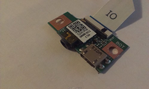

Nekako tako. Imam matično ploščo od tablice, na kateri se je zlomil microusb konektor, zato ne morem polniti baterije. Sem dobil idejo, da bi to tablico uporabljal kot media player na TV.
Rad bi priklopil (prilotal) napajalnik direktno na matično ploščo, brez baterije in brez microusb.

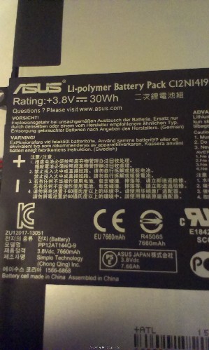

Kakšen napajalnik bi moral priklopiti, če na bateriji piše 3.8V, 30Wh, 7660mAh?
Alternativno bi dal ta microusb tudi komu popraviti, če se kdi s temi rečmi tukaj ukvarja... sem že iz čingminglandije naročil nek microusb, pa ni čisto pravi...

A ne bi raje prilotal napajalnika na kontakte od USB konektorja? Predvidevam, da je samo konektor zlomljen.

ne bi raje nekomu dal 20-30 eur da ti zamenja konektor?

Konektor bi tudi sam prelotal, ampak ne najdem pravega. Kje bi ga našel?

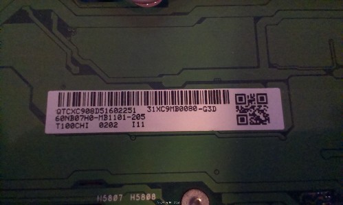

Najprej povej kateri model tablice imaš...

PrispevekObjavljeno: Pon Sep 18, 2017 11:46 am    Naslov sporočila:   Odgovori s citatom
Tablica je ASUS T100 Chi.

Jaz imam te konektorje, saj sem jih nabavil 10 komadov. Zato prosim ali lahko navedeš točni model, da vidimo ali tudi odgovarjajo za ASUS in to tvoj model.
Pred nekaj časa sem zamenjal na matični plošči prenosnika napajalni konetkor in se ugotavlja, da odgovarjajo na veliko modelov, saj so iste oblike, kontakti iste pozicije in priklopni kontakti istih mer.
Imam za ASUS tablice.

Tole je na matični. Ne vem katera cifra je model Question

Sem pogledal konektorje za napajanje in je različni položaj pritrditve kovinskega ohišja in ne pašejo med seboj za nobeno ceno, čeprav so za ASUS tablice. ŽAL.

Priklopi napajalnik na kontakte USB konektorja. Če pa res vztrajaš na priklop na kontakte baterije, potem pa priklopi tja. Napajalnik naj bo 5V in vsaj kakšnih 1,5A. A original polnilca nimaš več?

TILE so kar podobni originalu, z malce telovadbe bi verjetno pasal.
TULE je original.
TUKAJ dobiš razbitega. Edino cene poštnine ni. Lahko pa se zmeniš z prodajalcem, če ti pošlje . Imaš pa še kakšen drugi del v rezervi. (Baterije, matična?...)
