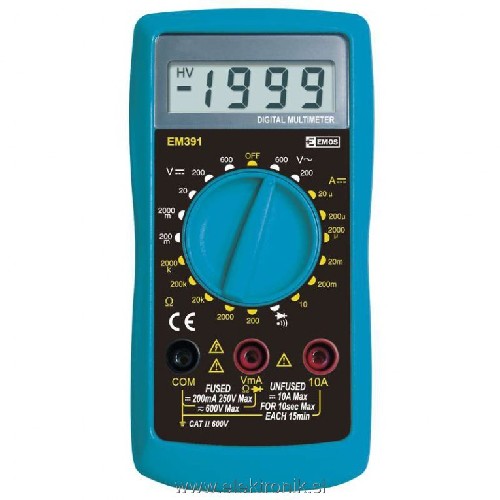

Zanima me, ali je mogoče z multimetrom izmerit napetost na avtomobilskem akumulatorju?
kolikor se spoznam, mislim da moram nastaviti na enosmerno napetost (zgoraj levo na multimetru) ter nastavit razpon na 20. Imam prav?
Imam spodnji multimeter:
Aku je sicer 12v 45ah, 330a. Problem je, ker avto več ne zavergla (aku počepne da ugasnejo vse lučke). To se je zgodilo ker je avtomobil stal en teden na minus temperaturah. Rad bi izmeril, ali je še primeren za polnitev (predenj kupim polnilec).

Citiram: |
mislim da moram nastaviti na enosmerno napetost (zgoraj levo na multimetru) ter nastavit razpon na 20. Imam prav? |
to je prav, a 12V lahko pokaže tudi prazen akumulator. Več na http://faq.akumulator.si/

Meritev napetosti ne pove kaj dosti o akumulatorju. Aku je treba obremenit in pomerit.
