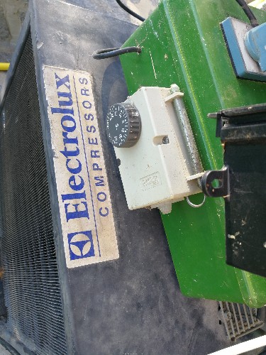

obucek Neznanec
Pridružen-a: Tor 17 Okt 2017 12:38 Prispevkov: 7 Aktiv.: 0.07
Objavljeno: Tor Okt 17, 2017 1:10 pm Naslov sporočila: |
Starejši model elektrolux
hvala za odgovor

int47 Član
Pridružen-a: Pon 15 Dec 2003 0:10 Prispevkov: 2118 Aktiv.: 8.57 Kraj: Ljubljana
Objavljeno: Tor Okt 17, 2017 3:26 pm Naslov sporočila: |
Predlagam nekaj z ESP8266.
Recimo NodeMCU, ali LoLin ploščica.
Senzor DS18B20 v vodotesnem ohišju, 5V napajalnik in arduino relay shield + kontaktor, če je kompresor močnejši, ali 3F.
Najlažje boš program napisal v ESP8266 Basic-u.
Primer kode za termostat najdeš med primeri.
Popraviti - dodati moraš dve stvari:
-Koda termostata je za gretje. Uporabi NC kontakt, ali programsko obrni delovanje.
-Dodaj zakasnitev vklopa za minuto, ali dve. Toliko, da se tlaki izravnajo in je zagon kompresorja lažji. Pride prav pri pogostih kratkih izpadih električnega omrežja, ali kot varovalo pred prepogostimi vklopi zaradi premajhne histereze, napačne lokacije temperaturnega senzorja ali programske napake.
Če ne znaš programirat, lahko uporabiš ESPEasy FW.
Naložiš FW in skonfiguriraš kje je senzor in kateri izhod krmili rele (kot termostat).
