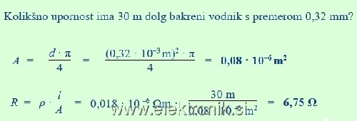

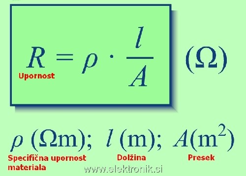

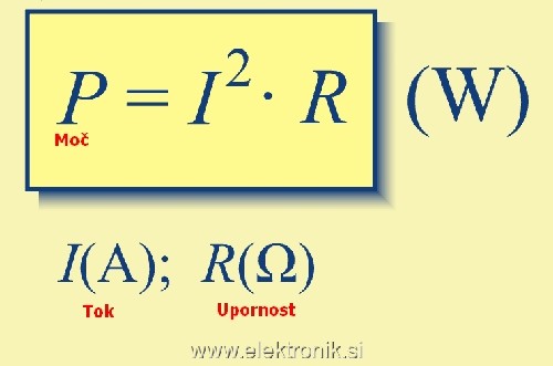

Ali lahko napišeš formulo za računanje izgub?

Bom kar nekaj formul v slikah dodal. Upam, da bo šlo.
Vir!
Upornost vodnika
 Velikost datoteke:  96.86 KB
1. Primer upornosti vodnika
 Velikost datoteke:  37.95 KB
2. Primer upornosti vodnika
