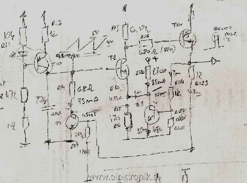

Že ves dan se ubijam z racionalizacijo "timing generatorja" za stikalnik.
Ne znam bolje. Je možno to narediti z manj elementi.
Žaga mora biti čim bolj linearna tja od 0,4 do 5-6 voltov in po dosegu zgornje napetosti se generira še okoli 1uS pulz. Frekvenca do 30kHz. Polariteta ni važna, narejeno mora pa biti z tranzistorji.
Pač muha strica. Če ne mora lotati z svojim lotkolmom ali pa če zagleda kak čip, smd, se raspali do konca. Tako da nima smisla.
Je možno z manj elementi?

1. T1 in T3 bi lahko imela skupen 'pull-down'.
2. Lahko bi uporabil astabilni multivibrator z ustreznimi vrednostmi elementov. Kot na tej sliki na tej strani, namesto enega baznega upora pa bi uporabil tokovni vir. Pri npn tranzistorjih je žaga pod nivojem mase, zato uporabiš pnp tranzistorje.

bostjang je napisal/a:
Evo takoj dva upora manj. Very Happy
To je bila moja prva misel. Pa je z astabilcem težko dosegati razmerje impulza 1/20.
Vse kar je več kot 1/10 moraš uporabiti vf tranzistorje. Problem pa nastane ko je treba "ta veliki" kondenzator napolniti v 1uS , preko baze tranzistorja.
Če želiš ohraniti zastavljeno frekvenco moraš pa uporabiti dva pull down tokovna generatorja, pa še obračati fazo, vse skupaj držati enakomerno, do konca napolniti kondenzatorje.....še huje. Pa še reverzna Ube Vf tranzistorjev je okoli 3V.
[/quote]
Ivor zanimiva je ta varianta z tokovnim ogledalom ti tiristorsko vezavo.
Very Happy
Še vedno pa se glavnina praznilnega toka kondezatorja odvaja preko baze Q2.
Bom probal.
Idejo tokovnega ogledala bom takoj uporabil za merjenje v drugem projektu.

Kaj pa če združiš UJT generator žage in monostabilni multivibrator? Nekaj takega in takega ?

Ja, če bi jest vedel kaj je Ujt. Dvobazni tranzistor Very Happy
V glavnem ploščica je bila narejena že včeraj. Prejle je bilo javljeno, da je stvarca zlotana in dela v nulo. Gre pa za simulacijo tl494 z dodanim izhodnim bistabilom, 14 tranzistorjev in mosfet. Ni tako natančen. Kompaktor ima ojačanje 270, primerjalnika pa odprto zančno 250. Kompenzirana 90kHz + možnost zunanje kom. Uporablja pa +6,8V in -2,7V napajanje kontrolne ploščice. Vse pa z bcjkam 547, 557.
Tako je stric hotel in je ves navdušen.
Vsem hvala.
