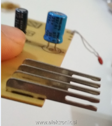

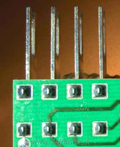

Iščem priključke, kot so na spodnjih dveh slikah.
Nataknejo neposredno se na pad-e na drugi tiskanini po podobnem principu kot npr. edge card priključki, s tem, da je tukaj vsak kontakt ločen in niso v ohišju.
Na internetu nisem uspel najti nič podobnega in sem izrabil svoj besedni zaklad, kar se tiče priključkov.
Ima kdo idejo, kako se temu reče, oz. kje bi zadevo lahko našel?

Terminal?
http://si.farnell.com/w/c/connectors/crimp-terminals-solder-terminals-splices/pcb-terminals/prl/results?st=PCB+terminal
Malo preišči,,,,

Hvala, a pod takimi splošnimi ključnimi besedami sem že preiskal. Tudi po Farnellu sem se sprehodil po stotniah strani izdelkov, a nisem našel nič niti približno podobnega.
Vmes sem kontaktiral Tyco oz. TE, ampak mi tudi niso znali pomagati.

Tu je nekaj takega:
http://www.terminalcn.com/products.asp?sortid=12

Super, hvala, izgleda da je točno to! Pomoje je celo isti (in edini?) proizvajalec.
Se že menim s Kitajcem, da mi pošlje nekaj komadov.
