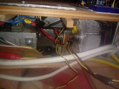

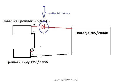

Ne vem, če smo se zastopili, kje bo vgrajena dioda, prilagam skico in sliko, kako imam sedaj. Na sliki bi se rad znebil tistega levega hladilnika. Brez te diode mi je do sedaj uspelo uničiti že dva 12V/100A napajalnika, s tako vezano diodo pa deluje brez večjih težav.
Kako bi pa to rešil z MOSFET-om se mi pa še ne sanja. Bi lahko kdo skiciral?
 Velikost datoteke:  73.84 KB
 Velikost datoteke:  1.3 MB
 Pogledana:  11 krat

A si končno le predstavil kaj ti bo omenjena dioda in kje je sploh problem...
malci je napisal/a:
... Brez te diode mi je do sedaj uspelo uničiti že dva 12V/100A napajalnika...
Nič čudnega, pri taki vezavi, precej verjetno je bil 58V napajalnik "bolj pameten" in ima nižjo notranjo upornost kot 12V napajalnik, zato je slednji dobil na svoj izhod previsoko napetost...
Taka vezava napajalnikov pogojno sicer deluje, kot si že sam ugotovil, vendar ko so napajalniki brez napajanja na primarni strani in ko na izhod napajalnika pride njemu previsoka napetost, se dogajajo čudne stvari, uhaja dim, crkujejo komponente, ...
Zelo verjetno bi pomagalo, če bi vzporedno na izhod 12V napajalnika dodal dovolj močno zener diodo recimo 13V, lahko tudi 15V, taka napetost najbrž ne bo previsoka za ta napajalnik.
Kdaj crkne napajalnik? Ugibam, da crkne kmalu potem, ko izključiš napajanje napajalnikov, predvidevam da vključiš in izključiš oba naenkrat in tudi če jih, kdo ti garantira, da oba napajalnika naenkrat dasta napetost na izhodu.
Namesto diode bi ti lahko uporabil rele, ta rele bi se vključil nekaj sekund po vklopu napajanja obeh napajalnikov hkrati. Izklop releja takoj brez zakasnitve ob izklopu napajanja obeh napajalnikov. Mogoče bi bilo še bolje, če bi tipal obe napetosti in bi ti rele vklapljal signal "power good" če je napetost iz napajalnikov ustrezna.
Dioda je res rešitev, saj napetost iz baterije ne more priti nazaj na napajalnika, ampak če ugotoviš vzrok za crkovanje in če preprečiš previsoko napetost na izhodu posameznega napajalnika, dioda ne bo potrebna, za ziher uporabiš rele in zener na 12V napajalniku, recimo več 5W zener vzporedno, čeprav bi verjetno že 1,3W zadostovala.
